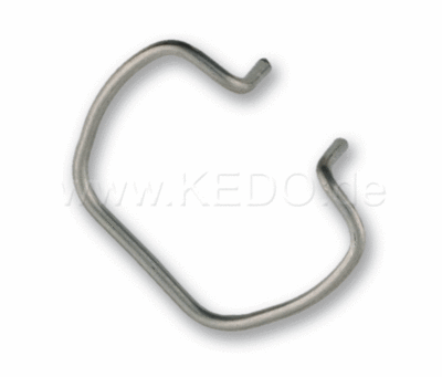

Der Vorbesitzer hat den DZM abgeklemmt und die "Buchse" kreativ mit einem Weinkorken verschlossen. :D Ich möchte den DZM reaktivieren und habe Zahnrad, Simmerring usw. gemäß Bucheli eingesetzt. Der äußere O-Ring kommt die Tage auch noch drauf.
Was ich mich allerdings frage: wie wird die Welle befestigt? Wird sie tatsächlich nur "gesteckt" oder gibt es eine Klammer o.ä.?
Vielleicht habt Ihr einen Tipp und ggf. ein Foto für mich?

Beitragvon Merry » Fr Mai 26, 2017 11:24
Servus Leichtmatrose.
Da gehört ein Clip für die gesteckten DZM-Wellen dazu, Bild und Artikel findest Du bei KEDO unter Artikelnummer 30003.

Beitragvon caferacer » Fr Mai 26, 2017 12:57
Servus Capt.,
gleicher Clip wie beim Tachoantrieb ( Bremstrommel),
ich habe da mal aus dem Netz was geklaut:
Grüße und viel Spaß mit Deiner XT
