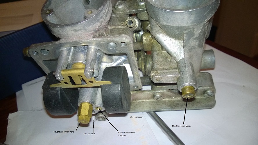

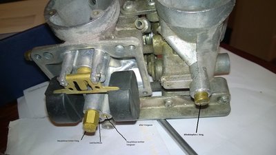

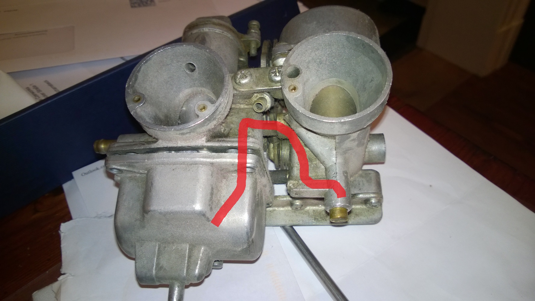

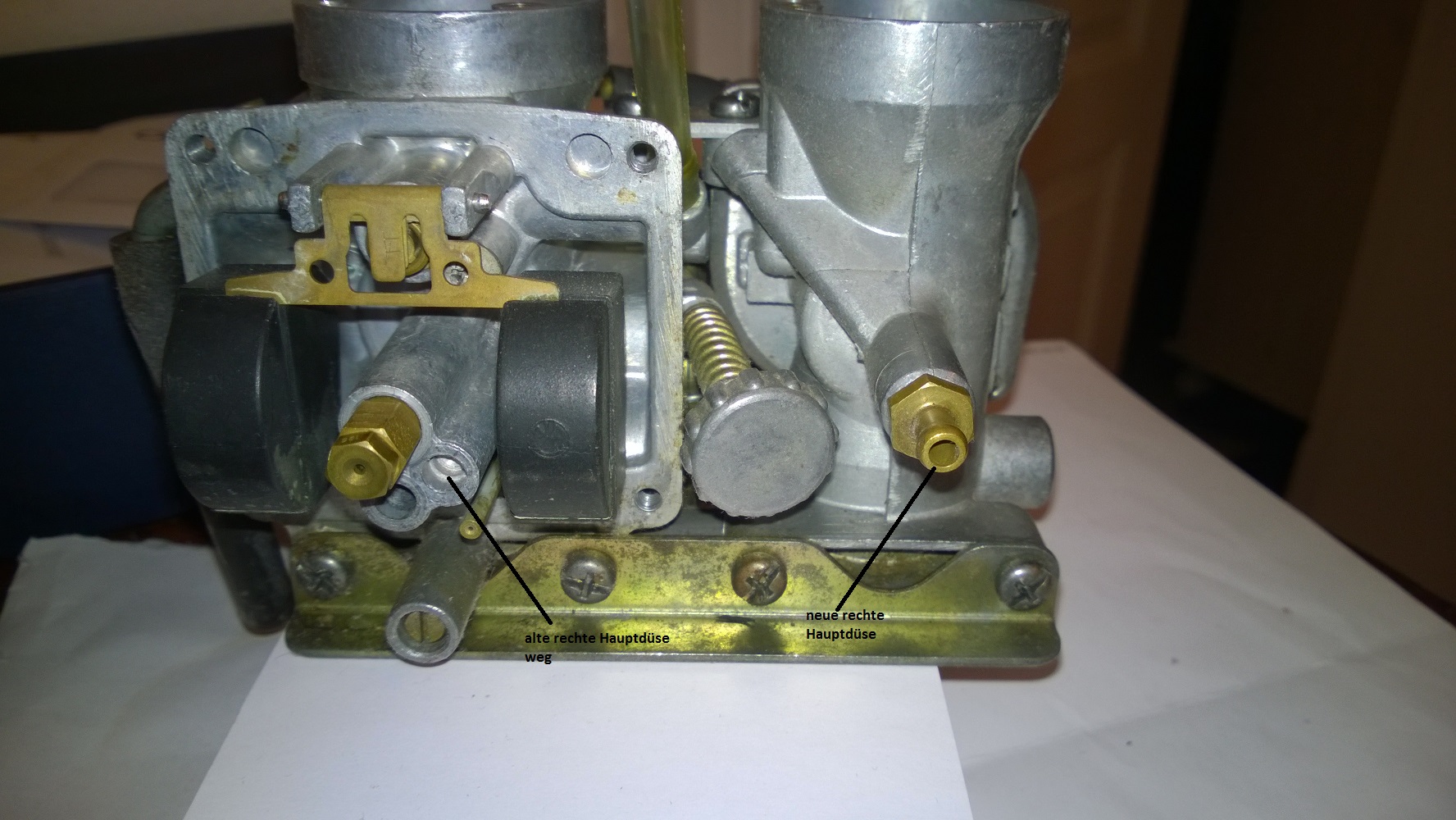

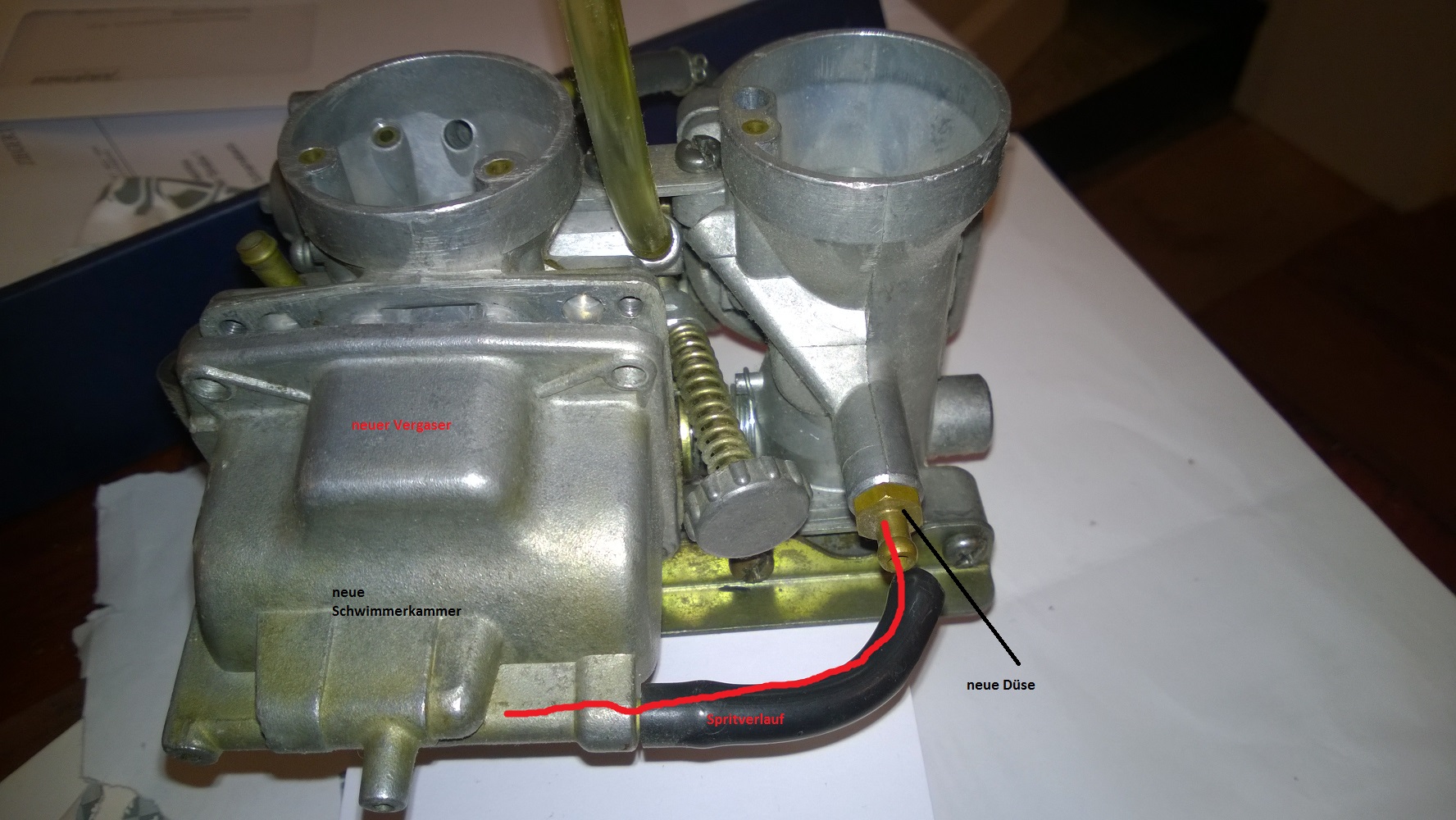

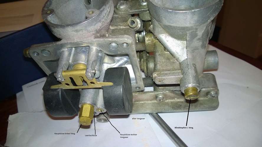

Wie Ulrich schon sagte funktionierte beim ersten Doppelvergaser(XT550) die Benzinversorgung des rechten Vergasers nicht immer ohne Probleme.
Das lag daran dass man sich ein Schwimmersystem sparen wollte. So wurde die Hauptdüse des rechten Vergasers mit in den Schwimmerkammerraum des linken Vergasers integriert.
Der Sprit musste also im linken Verg. hoch fließen und rechts wieder runter zum Düsenstock des rechten Vergasers. Wenn sich in dieser Leitung Luft befand oder Dampf bildete, könnte es sein, dass am rechten Düsenstock der Unterdruck nicht ausreichte um Benzin anzusaugen. Als Lösung änderte man den Weg des Benzins durch eine Schwimmerkammer mit Schlauchanschluss und setzte die rechte Hauptdüse in den rechten Vergaser. Schwimmerkammer und rechte Hauptdüse wurden mit einem Schlauch verbunden. Bei den alten Vergasern wurde die alte Hauptdüse durch einen Stopfen ersetzt und somit der alte Benzinpfad geschlossen. Bei den neueren Verg. wurde dort die Bohrung ganz weggelassen. https://www.xt500.org/68eustw03ihkmsez/ ... w&id=13495
Dieser Umrüstsatz wurde quasi wie bei einer Rückrufaktion bei allen xt550 beim nächsten Werkstattaufenthalt getauscht, sodass es nur sehr wenige nicht umgerüstete Vergaser geben wird. Bei dem heutigen Angebot an gebrauchten Ersatzteilen wird wohl kaum einer 69,99€ für den Umrüstsatz ausgeben.
