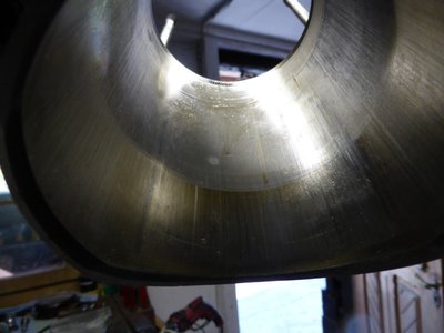

Wenn die 8/100mm Höhenspiel sind, ist der Kolben wohl auch hinüber. Sind die 3mm das Stoßspiel der oberen Ringe? Dann hats der Zylinder wohl auch hinter sich, denn der hartverchromte obere Ring kann so viel Spiel durch reinen Ringverschleiß nicht kriegen.
Ich würd einen Übermaßkolben einbauen lassen, wenn ich das so lese.

Falsch verstanden: Zylinder zum Instandsetzer schleppen, messen und beurteilen lassen. Falls nötig, Übermaßkolben bestellen, Zylinder auf Übermaß bohren und honen lassen, DANN einbauen.Teile bestellen, und dann einbauen.

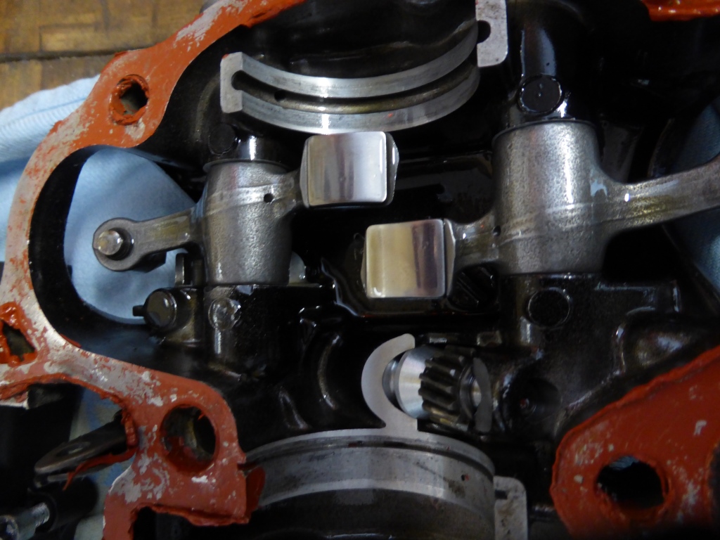

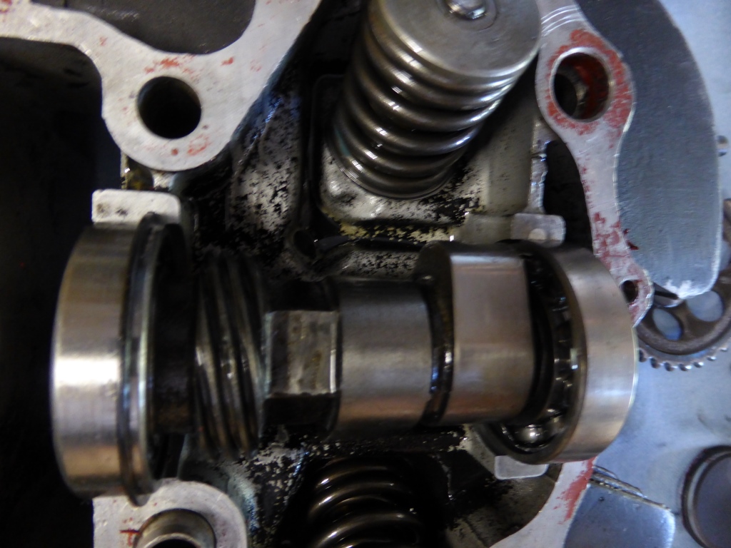

Fotos von Kipphebeln und Nockenwelle kannst Du hier auch reinhängen, da kann man mit Sichtkontrolle schon viel beurteilen.

Und das Kolbenspiel ist 0.2 mm ! Tja etwas sehr viel. Nach Bucheli maxi 0,1mm. Drin ist ein 87er Kolben.Werde also doch ein 87,25 verbauen müssen und bohren/hohnen.Oder 87,50?

Wenn ich die verkehrt herum eingebauten Ventilfedern und die rote Pest in dem Ausmaß sehe, ahne ich schon, wie es mit dem Rest des Motors beschaffen ist...
Auf den Fotos kann man nicht so gut erkennen, wie Kipphebel und Nockenwelle noch in Schuß sind. Zunächst siehts mal recht gut aus.
Hat der Kolben +0,2, wirst Du mit dem ersten Übermaß nicht hinkommen.

Zumindest die Kipphebel sind mal erneuert worden, eine XT Bj. 80 wude sicher nicht mit Hartblock-
Kipphebeln ausgeliefert. => Auch die Bohrungen der Kipphebelachsen prüfen, ggf. "Madenreparatur".
Vielleicht wurde auch eine Tuningnocke eingebaut die nach Hartblöcken verlangt?
Much
Much

Danke für die schnelle Antwort. Werde nun auch die Ventile prüfen. Jemehr ich abbaue desto mehr .... aber es entspricht ja der xt wie sie von aussen schon aussah
als ich sie kaufte. Und die Suchfunktion hier ist auch hilfreich. Wie du schreibst: zunächst sieht es mal recht gut aus. Leider oft nur zunächst!
Gruss Flake
Nachtrag, Kipphebel und Nocke sind ohne riefen.Sehen relativ neu aus, kann sein das was gemacht wurde.
Gruss Flake
