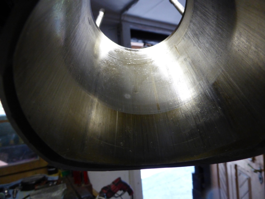

Also , habe Motor ausgebaut und Zylinder auseinander. Kolbenringe sind ganz, ebenso der Ölabstreifring. Das Auslassventil ist stark ölkohlig. Sonst sieht alles recht gut aus. Werde nun halt alles vermessen. Ebenso Ventilesitze prüfen. Weiss noch immer nicht wo das Problem liegt.
Gruss Flake

Hallo, es waren 2,3 Liter drin. Hatte den Motor sicher 10 minuten laufen lassen. Abgestell und wieder gestartet. Immer dasselbe mit dem Rauch.
Der Lufi ist nicht verölt. Es ist ein OEM Kolben 87 er. Kolbenringe haben keine Beschriftung. Spiel, + K ring 0.08 / 2 ter K ring 0.03.
Stossspiel 3mm. Und der Versatz, Öffnung der Kolbenringe war bei der Demontage nur 2cm!
Könnte in Richtung neuer Kolbenringe gehen und Ölabstrefer gehen ?
Soll ich Ventile auch prüfen?
Gruss Flake

Die oberen beiden Ringe haben eine Beschriftung. Speziell der Zweite, weil man ihn sonst verkehrtrum einbauen könnte, was man aber nicht darf.Es ist ein OEM Kolben 87 er. Kolbenringe haben keine Beschriftung. Spiel, + K ring 0.08 / 2 ter K ring 0.03.
Wenn die 8/100mm Höhenspiel sind, ist der Kolben wohl auch hinüber. Sind die 3mm das Stoßspiel der oberen Ringe? Dann hats der Zylinder wohl auch hinter sich, denn der hartverchromte obere Ring kann so viel Spiel durch reinen Ringverschleiß nicht kriegen.
Ich würd einen Übermaßkolben einbauen lassen, wenn ich das so lese.
Zu den Ventilen: Wenn der Zylinder eh herunten ist, macht man den Kopf ebenfalls frisch. Zumindest entkohlen, Führungsspiel prüfen, ggf. Führungen erneuern, und frische Schaftdichtungen.

Falsch verstanden: Zylinder zum Instandsetzer schleppen, messen und beurteilen lassen. Falls nötig, Übermaßkolben bestellen, Zylinder auf Übermaß bohren und honen lassen, DANN einbauen.Teile bestellen, und dann einbauen.
Fotos von Kipphebeln und Nockenwelle kannst Du hier auch reinhängen, da kann man mit Sichtkontrolle schon viel beurteilen.

Und das Kolbenspiel ist 0.2 mm ! Tja etwas sehr viel. Nach Bucheli maxi 0,1mm. Drin ist ein 87er Kolben.Werde also doch ein 87,25 verbauen müssen und bohren/hohnen.Oder 87,50?
