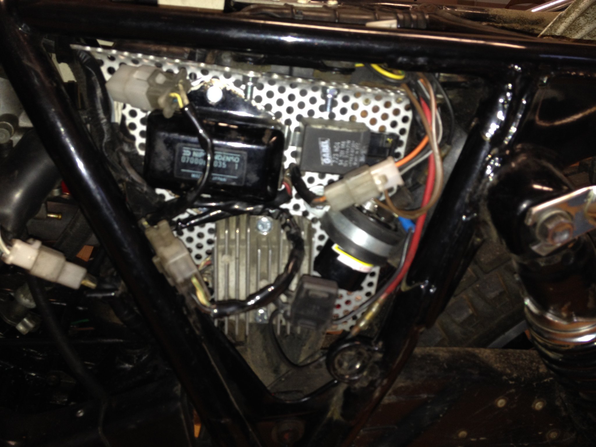

Beitragvon gooki500 » Di Mär 21, 2017 19:19
Foto

Beitragvon rei97 » Mi Mär 22, 2017 8:43
Da er das Zündschloss noch in Betrieb hat, würde ich zuerst diese Verbindung kappen und das in seinem Bild gut sichtbare rote und braune Kabel, die aus dem Regler raus kommen, beide direkt auf + des Kondensators legen.
Dass sein Multimeter spinnt, glaube ich nicht, denn es hat ihm ja alle Birnchen zerkloppt.
Die Standlichtbirne wird eine schwache ggf korrodierte Verbindung haben, die soviel von den 30V schluckt, dass es überlebte.
Den Wackler vermute ich im Zündschloss, was aber nichts ausmacht, wenn er in seiner Konstellation mit Kondensator rot und braun vom Regler direkt auf den +pol des Kondensators legt.
