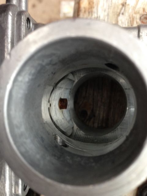

restauriere gerade eine 78er XT500 - war 25 Jahr lang in einer trockenen Garage gestanden.
Den Vergaser habe ich 4h in Ameisensäure gelegt und er schaut wieder aus wie neu.
Auf dem Bild sieht man eine "Hülse" die ich aus dem Loch schieben kann, wo die Vergasernadel drin läuft.
Habe ich so nicht nie gesehen. Kennt das jemand?
Und wie stellt man am besten den Schwimmerstand ein?
Danke
Grüße Roland
XT Vergaser - was ist das

Re: XT Vergaser - was ist das
Hallo Roland !
Das ist die Nadeldüse und wird durch den Düsenstock von unten fixiert.
Bei manchen Vergasern ist das in einem mit dem Düsenstock bei dem nicht.
Wichtig ist der O-Ring unten am Stock..
Schwupp
Schwupp
