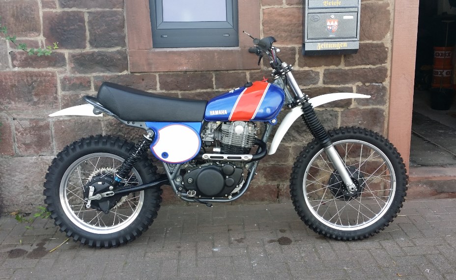

ach so, ein Bildchen wollt ich Euch noch zumuten... alles in allem aber kein wesentlicher ortschritt seit nunmehrzwei Jahren... aber das soll sich ja ändern...
