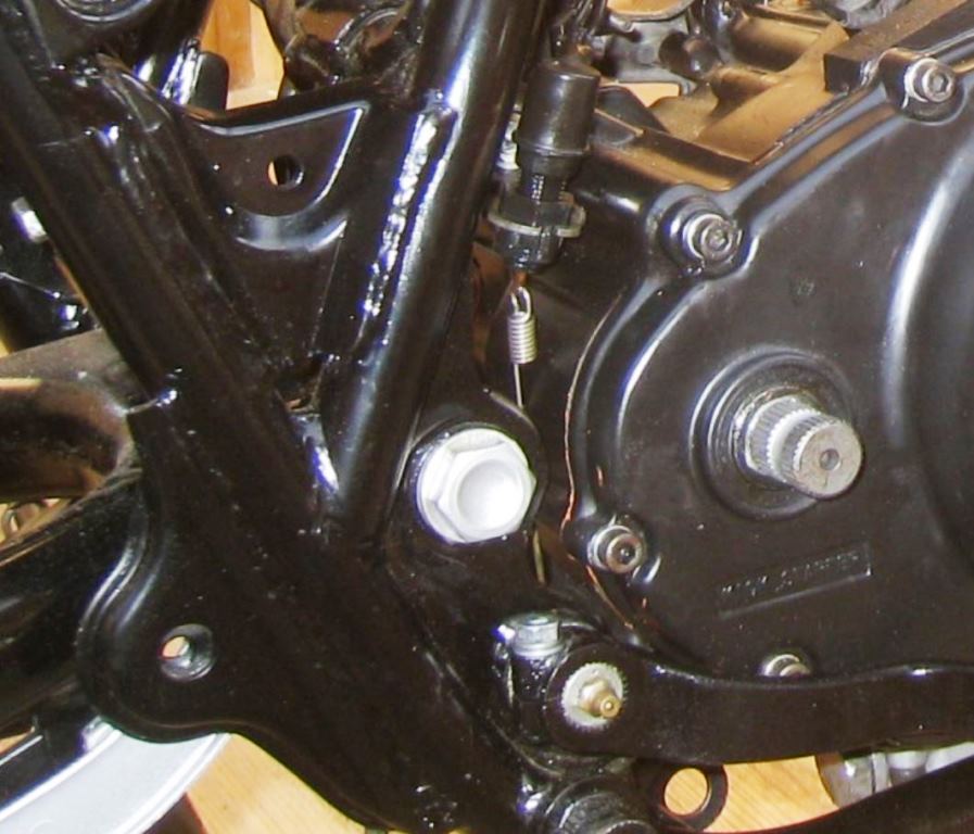

Okay, Erklärung:
Man sieht, wie der Bremslichtschalter in seinem Halter eingehängt ist ...
Wenn er nicht so eingebaut ist sondern nur von oben reingesteckt, dann ist die Feder zu kurz.
Die Kickerbefestigung mit Sicherungsring ist SR500-spezifisch, und deswegen erwähnt.

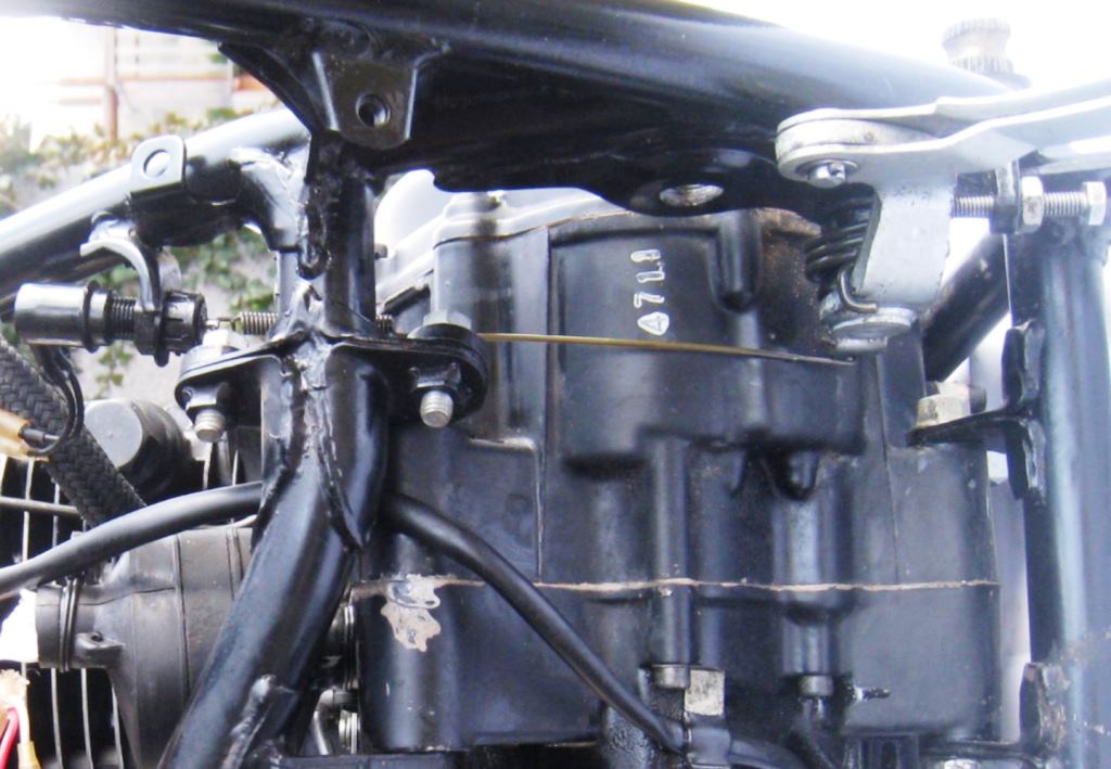

Re: Kickstarter vs. Fußraste
hallo Schrauber,
werksseitig ist an der Federverlängerung eine Plastiktülle drüber,
die wetzt sich aber mit den Jahrzehnten oft durch oder bröckelt ab durchs UV Licht,
so sähe das aus, bei 1976 und ab 77
...und wie wild auf den Kicker springen muss nicht sein,
ganz oben einen guten Druckpunkt suchen und voll wegtreten, aber so mit Gefühl dass
man nicht an die Fussraste knallt, das kann sogar die Rastenaufnahme am Rahmen brechen,
alles schon gesehen...
und die rechte Fussraste ist selten und teuer weil die eben mehr leidet wie die linke.
XT5oo Gruß aus OÖ
Dieter
Hi Dieter, danke für die Fotos. Bei mir schaut's aus wie im ersten Bild, im zweiten sind die Knotenbleche ja anders. Habe einen neuen Schalter, bei dem die Feder weitaus länger ist. Das verleitet entsprechend dazu, den Schalter da ran zu würgen. Werde also eine Schubstange samt Schrumpfschlauch verbauen, dann haben wir's. Verstehe nicht, wieso die Bremsschalterhalterung nicht etwas weiter nach hinten konstruiert wurde. Dann hätte man das Problem nicht.
