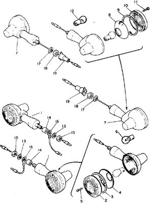

durch unglückliche Umstände habe ich hinten links meinen Blinker verloren (sehr lange Geschichte) und habe das von einem Bekannten ordentlich machen lassen.

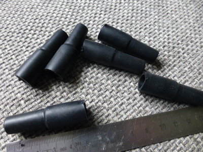

Nur fehlt mir nun ein Gummi-Teil, das mit Blinker verschwunden/verloren ist/wurde. Ich habe es auf der rechten Seite rot eingekreist (Bild 1). Habe im Netz schon geschaut und auch beim Yamaha Händler angefragt, nichts. Die Nummer auf dem 2. Bild ist 19.
Bild 1: Bild
Bild 2:
Die XT 500 ist Baujahr 1983 :) (1U6)
Die Frage ist nun, ob jemand von euch vielleicht ein solches Teil hat? Wenn ja, ist es verkäuflich? Wenn nein, wie könnte man es lösen? (Stichwort: Schrumpfschlauch)

Bild Nr.2
Gummischutzkappe Nr.19 :wink:
Gruß Micha

versuch doch mal die Schutzkappen die es für die Kabel von Sat-Anlagen gibt oder von NGK Zündkerzensteckern.
Über die Mutter braucht die Kappe nicht unbedingt gehen. Wenn Wasser eindringt, dann ja nur dort wo das Kabel eintritt. Ich denke aber das es völlig ausreichen würde diese Stelle mit etwas UHU abzudichten.
Kappen für Sat-kabel
