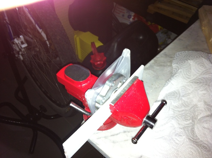

Bei mir hats eine leicht gekröpfte Flachzange getan, mit der habe ich einen Teil des Innenbereichs erwischt und dann gezogen, rausgehebelt. Musst vorsichtig sein dass du die Innenwandung nicht beschädigst.
Ich hatte eher das Problem beim Reintreiben des neuen Wedis, das beste Resultat hatte ich mit einem an den Backen mit Teflonschutz versehenen kleinen Schraubstock den ich gaaaanz langsam zugedreht hatte und nachpositionieren konnte um den Weda plan zu halten.
Versuche mit verschiedenen Nusssgrößen hatten leider keinen Erfolg.
siehe Bild
Viel Erfolg,
Micha
Wedi Ölpumpe einpressen

Danke an alle Wedis sind raus mit Heissluftpistole und kälte Spray dan mit Schraubendreher rausgehebelt.
Lg mickey
