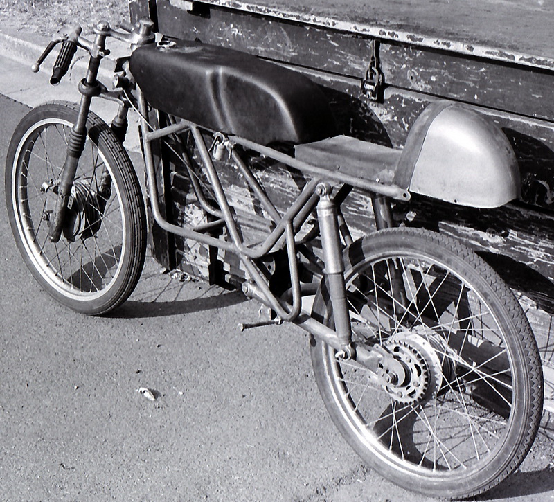

In den 70ern haben meine Freunde und ich mit Zeichnungen bewaffnet eine vorindustrielle Werkstatt noch mit zentralem Motor und Riementrieben occupiert. Dort sollte das Projekt 50ccm starten. Das Thema Werkstoff war bei mir als Frischabiturler noch nicht präsent, aber ein schon damals werdender Ing. hat das gezogene Reynoldsrohr gefunden und gekauft. Wir haben Rohrbiegeschablonen aus Holz gebaut. (Muss ja nur einmal gehen)
Dann wurde das Rohr mit trockenem Sand befüllt und verstopft. Beim Erhitzen gingen wir in hellrot. Das Biegen gelang qualmend problemfrei. Danach wurden die Rohre passend gelängt und bekamen den Anschlussradius. Alles kam in eine Holzlehre und wurde zusammengeschweißt. Der 50er Rahmen war perfekt, Gabel, Schwinge und Räder wurden fürn Appel&Ei beschafft nur der passende Motor fehlte. Kreidler war zu teuer....usw. Die Zeit verging und unser 49kg Pilot verschwand in der Uni...
Leider ohne happy end.
Bilder hab ich noch irgendwo...aber WO?
Habs...
Habs...
