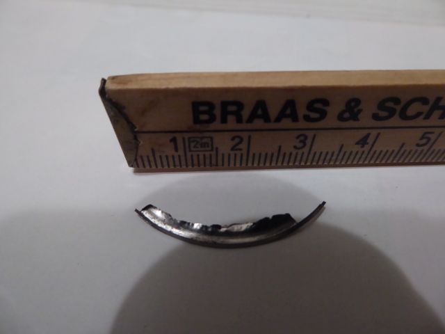

UND leider DAS!!!
Wo kommt das her, was kanns sein? Ist hauchdünn, kann auch vom Kolben "geschmiedet" worden sein. Habs mal vor einen Zollstock gelegt, dass ihr die Dimension sehen könnt. Für n Kolbenring bissel klein, oder? Würde den Durchmesser mal auf ehemals 50-60mm schätzen.
Und wie gehts weiter, selbst wenn Sie wieder brav laufen würde, macht das Sinn nach einem solchen Fund, oder jetzt noch Motor zerlegen, weil eh schon dabei??

keine Panik, das ist mit 101%iger Sicherheit ein Teil der sog. "Verlustscheibe". Es steht alles in obigem Link, allerdings muss Du nicht den ganzen Motor zerlegen, sondern nur den rechten Motordeckel entfernen, die Kupplung ausbauen, und dann hier weitermachen...

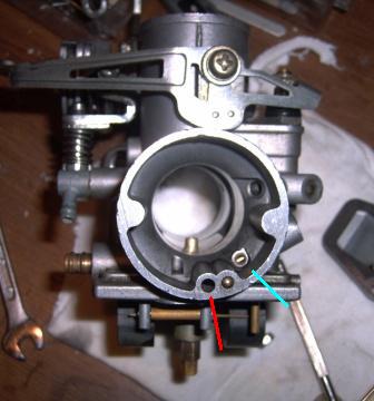

wenn dein Vergaser noch zerlegt ist dann prüfe mal ob der Kanal - roter Strich- frei ist.
Man kann/muss durchsehen, wenn der Düsenstock raus ist.
Eine Verstopfung kann auch eine Ursache für zögerliches Gasannehmen/Stottern sein.

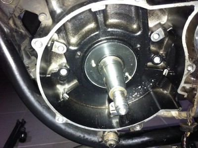

das Thema Öl in der Lima hatte ich auch schon und erfolgreich selbst gelöst dank des Forums hier.
Also: Du benötigst einen Polradabzieher (Achtung der hat ein Linksgewinde), einen Polradgegenhalter. Abzieher ganz eindrehen! Wenn das Polrad nicht kommt (mich hats fast wahnsinnig gemacht helfen leichte Schläge auf den Rotor, unter Spannung stehen lassen, manchmal kommt es dann von alleine...) Bei mir hat aber nur ein fester Schlag auf den Abzieher geholfen was ich erstmal nicht empfehle. Bei mir gings gut aber Du schlägst ja Richtung Kurbelwelle.
Wenn Polrad weg: Stator abbauen. Die Kreuzschlitzschrauben können auch recht fest sitzen. Ich habe mir einen mechanischen Links/Rechts-Schlagaustreiber (oder wie heisst das Ding??) gekauft, damit gings gut.
Du siehst nun den Kurbelwellenstumpf und den Simmering. Diesen wie folgt wechseln:
Kleine Bohrungen machen, Spaxschrauben reindrehen (max. 3 mm, nicht tiefer, eventuell etwas warm machen, rausziehen. Ersatzteil gibts bei Kedo, am besten gleich ganzen Dichtsatz kaufen.
Simmering =(Wellendichtring) tauschen: Hier aufpassen dass Du gleichmässig die Kraft beim Reintreiben verteilst, es hilft einen Nuß zu verwenden mit den geeigneten Durchmessern am Rand.Auch den Simmering vorher ölen hilft. Bestell Dir gleich 2 Simmerringe, ich hab den ersten verkantet, dann ist er hin.
Um den Kurbelwellenstumpf ausserhalb des Simmerringbereiches gibt es 3 kleine Erhöhungen im Alu, das sind durch das beim Gussverfahren mit Epoxyharz verschlossene Entlüftungskanale. Hier kann auch Öl austreten, nach >30 Jahre altert der Werkstoff und es kann zu Schwindungsrissen kommen.
Diese gilt es zu verschliessen:
Mit Benzin Öl entfernen, abschleifen, und Oberfläche raub belassen, wieder mit Benzin reinigen.
2K Epoxy (UHU etc.) kaufen, ich hab einen verwendet mit 5 Minuten Topfzeit, langsamer aushärtend geht aber auch.
Nun den Kleber auftragen und die Randbereiche der Erhöhung schön bedecken. Aushärten lassen.
Fertig!
Stator montieren.
Auf die korrekte Ventilstellung wurde ja bereits eingegangen.
Beim Lima-einbau auf das korrekte Drehmoment der Zentralschraube achten, ich hab zusätzlich noch etwas mittelfesten Gewindekleber verwendet.
Zum Ganzen hier gabs vor einem Jahr schonmal einige Beiträge, hab aber nichts in der Suchfunktion "Öl in Lima" gefunden.

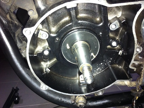

Anbei ein Bild, Du siehst die zwei oberen Angussverschlüsse, der untere ist verdeckt. Die verwendeten Spax im Bild wurden durch etwas stärkere ersetzt.

Hab endlich mal nach der Verlustscheibe unter dem Kubblungskorb geschaut, hatte ja Restteile im Ölsumpf... nun hängt da noch so ein kleiner Fitzel auf der Welle, krieg den auch gar nicht runter, da ist ja ne kleine falz auf der Welle vor dem 1. Zahnrad. Paar Leute meinen ja, die ist völlig unnötig.
Heißt das, jeder XT-Fahrer hat früher oder später die Reste davon im Ölsumpf, holt die raus und gut?
Oder bei der nächsten Kedo-Bestellung neue ordern, einbauen (geht das auch, ohne Motorblock spalten?) und abwarten wie lange sie ganz bleibt?
2. Frage: Will ganz gern neue Kolbenringe spendieren, wenn er schonmal auf ist. Kann ich mit einer gewöhnlichen Schieblehre den Kolben genau genug vermessen? Sind ja immerhin 0,25mm Schritte, die ich ordern kann.
Danke schonmal,
frische Grüße, Johannes
Beiträge: 6389
Re: Und jetzt noch der Motor??
Beitragvon Hiha » So Jan 24, 2016 17:42
1.) Die Verlustscheibe fliegt ersatzlos raus,
