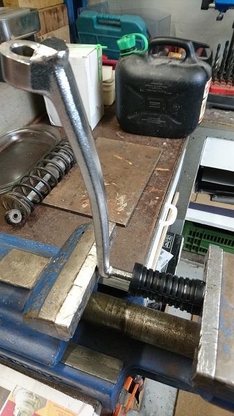

Beitragvon PeJo » Mi Aug 07, 2019 17:02
Ich hab heute meinen Kicker und den Fußschalthebel neu Besohlt :D
Im Schraubstock war das total Easy ohne sonstige Schmiermittel.
Gruß, Peter
