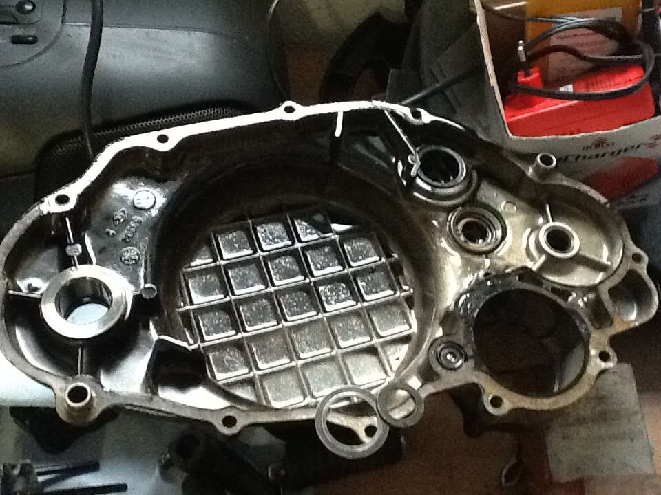

Gestern sind mir beim Abnehmen des Kupplungsdeckel zwecks Erneuerung des Kickstarterblech zwei Distanzscheiben entgegengehalten.
Soviele Möglichkeiten gibt es zwar eh nicht , trotzdem möchte ich auf Nummer sicher gehen und ersuche euch um Aufklärung, wo die Scheiben spitzten. Siehe Bild

Eine Scheibe gehört auf die Welle vom Kicker und bleibt bei der Deckeldemontage gern am selbigen kleben.
Die andere vom Unterbrecher ??

Servus,
eine ungefähre Angabe der Größe der Scheiben wäre zur Identifizierung ganz nützlich.
Vorab:
Die Kickstarterwelle hat jeweils links und rechts außen eine Anlauf/Distanzscheibe,
genauso wie die Unterbrecherwelle.
Vorab:

Re: Zwei Distanzscheiben - wohin damit?
Danke für die rasche Hilfe, hat prima geklappt.

Mir ist die Distanzscheibe für die Unterbrecherwelle leider abhanden gekommen. Gibt es hier jemanden der die Maße kennt, oder seinen Motor gerade offen hat um mir die Scheibe einmal auszumessen?

ich vermute Du meinst die innere Scheibe, zwischen Motorgehäuse und Unterbrecherzahnrad? Dieses bleibt gerne beim Abnehmen des Kupplungsdeckel am Gehäuse kleben und schmiert dann kurz darauf in den Ölsumpf ab..(hast Du mal den Ölwannendeckel abgenommen und nachgesehen ob das Teil da drin liegt?)
Die Scheibe hat:
1mm Stärke
9,3 mm Innen (Bohrung)
17mm Aussen
Grüsse
