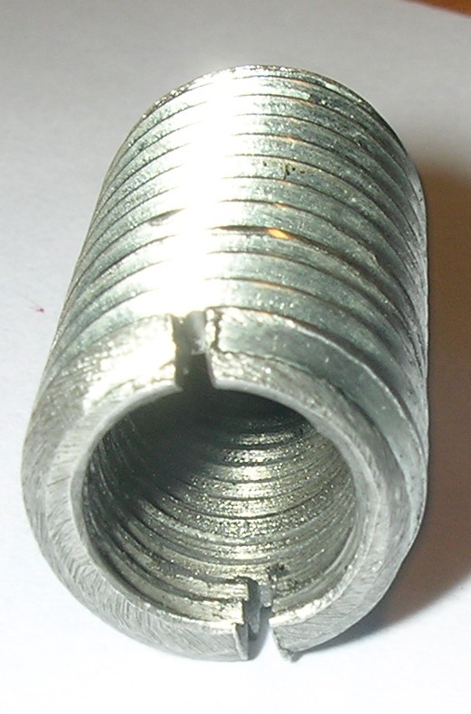

nach der demontage zeigte sich, daß vorne links leider schon ein zerbröselter 25mm coil drinne war.
leider stand ich etwas unter zeitruck, so daß mir erstmal nichts besseres einfiel, als den alten coil vorsichtig zu entfernen und einen neuen einsetzten. den konnte ich ca 7mm tiefer einsetzen. dann einen 173mm stehbolzen eingedreht und den oberen bereich bis zum zylinderkopfflansch mit jb-weld aufgefüllt.

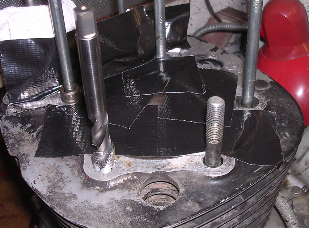

Hab ich schon öfter mit M10x1,25 auf M8x1,25 gemacht.(XT600) Schwierig zu drehen (man muss das Innengewinde "auf Lücke" drehen), hält aber heut noch. Es gibt ähnlich dünnwandigen Ensats auch von KerbKonus, aber wohl nicht in M10x1,25.oder gleich selber eine buchse drehen mit aussen m14x1,25 innen m10x1,25
ob da 3-3,5mm restwandstärke ausreichend ist?
das schadet eh nie. Aber vorsicht: Nur leicht anziehen, wenig drehmoment. Die spannt es beim Erwärmen des Zylinders so total, dass sie ansonsten abreissen können. VA verwenden, hat ähnlichere Wärmedehung wie Alu.und zusätzlich noch von unten m6er schrauben als zuganker in die stehbolzen reindrehen ...
Öfter als 10x.hat jemand schon mal einen ähnlich vermurksten zylinder gerettet?
- Beiträge: 4085
Re: Zylinder-Stehbolzengewinde

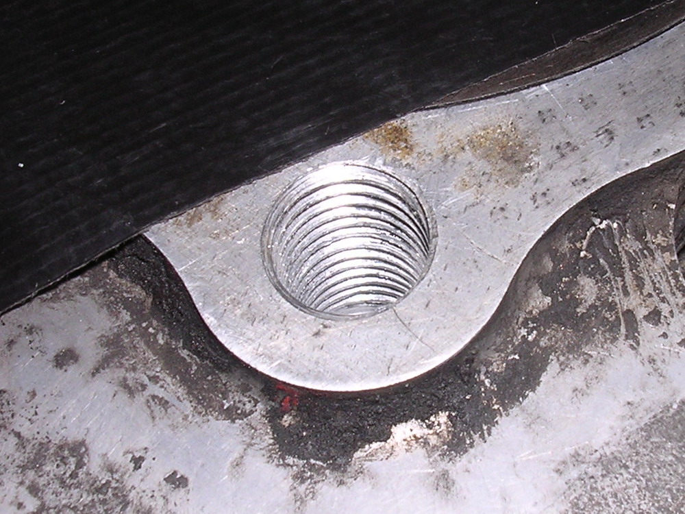

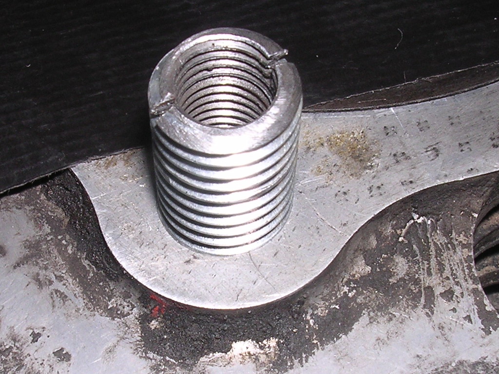

Bei so hoffnungslosen Fällen hab ich mir auf der Drehe Gewindebuchsen aus M14 Regelgewindestange aus dem Baumarkt hergestellt. Die Bohrer und Gewindeschneider bekommt man dort auch. Da wurde nun auf der Drehe ein M10x1,25 Gewinde reingeschnitten. Diese Lösung war bislang über jeden Zweifel erhaben.
Bislang wurden bis zu 4 Gewindebüchsen bei einem montiertem Zylinder appliziert. Alle Löcher nach unten wurden bremsengereinigt und gaffagetaped. Man muss dazu allerdings eine ruhige Hand und einen Sinn für den rechten Winkel haben.
Der Vorteil dabei ist, den Zylinder nicht in die Fräse strippen zu müssen.
super, danke!!!
da bin ich wohl auf dem richtigen weg!
werkzeug ist alles da & zylinder kommt eh runter wg zugentlastung.
gewinde wird 100% senkrecht, da ich das auf dem bohrtisch schneide und den gewindebohrer mit ner zentrierspitze gerade halte.

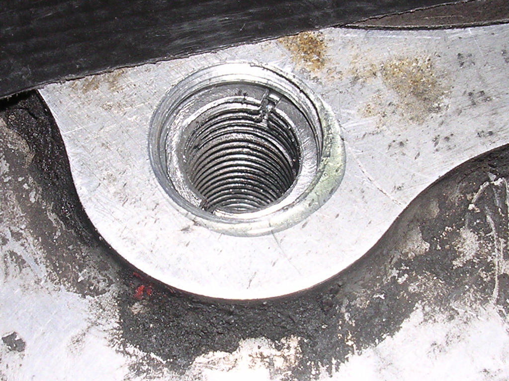

hallo,
die hülse ist drinne:
