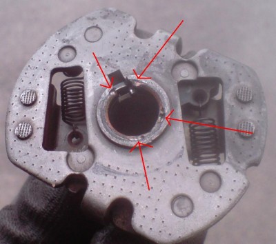

So, ich habe jetzt einmal nachgeschaut und den Fehler wohl gefunden. Nach dem Einstellen der Kontakte habe gesehen, dass ich Depp wohl die Zentralschraube vom Fliehkraftversteller nur Handfest angezogen und schlichtweg vergessen hatte, diese im Anschluß daran mit Schraubenschlüssel festzuziehen.
So hat sich das Teil glaube ich etwas gelöst und hat vom Fliehkraftzündversteller eine Metallnase während der Drehungen abgebrochen.(Bild)
Wie bekomme ich denn nun eigentlich den Fliehkraftzündversteller vom der Unterbrechernocken-Antriebswelle ab?
Ich find so irgendwie gar keine Schraube oder Stift, die ich entfernen könnte, um die Teile zu trennen.
Hab den rechten Deckel bereits ab. Habe ich ja schon einmal abgehabt, da ich den 180° Fehler schon einmal hatte und die Antriebswelle dementsprechend gedreht hatte, und hab die Teile da doch auch auseinander gehabt.Hmmm?
Hat jemand einen Ersatz für mich für den Fliehkraftzündversteller??(PN)

Re: Kein Zündfunke mehr...
Beitragvon Merry » Do Apr 16, 2015 22:18
Normalerweise kannst den Versteller nach außen abziehen. Der Versteller hat auf der Rückseite eine Aussparung, die in nen Knubbel auf der Welle einspuren sollte. Wenn sich da was verdreht hat, könnt das schön vergnaddelt sein und klemmen. Übermässig drunter hebeln verbiegt den Versteller, dann tut der nicht mehr, was er soll. Also ganz vorsichtig, evtl. etwas erwärmen.
Die Nase hat vorher schon was ghabt, der Bruch ist alt, da kannst Du wahrscheinlich nix dafür.

Beitragvon XTAndreas » Fr Apr 17, 2015 10:58
Hallo hiha und merry,
ist die Nase von Wichtigkeit? Ich meine, die wird ihre Bewandnis haben, aber kann ich das Teil auch ohne wieder einbauen, ohne größeren Schaden anzurichten?
Vermutlich nicht, also wieder auf Ersatzteile warten, und das WE steht vor der Tür. :cry:

Beitragvon Merry » Fr Apr 17, 2015 11:21
Soweit ich das erinnere, gibt es zwei Nasen, die als Verstellbegrenzer fungieren. Check das mal, auf der anderen Seite müsste auch ne Nase sein. Solang die andere noch intakt ist, sollte das übergangsweise ganz gut funktionieren. Um sicher zu gehen, kannst das mal abblitzen, sofern Strobo vorhanden.
Zieh den Versteller mal ab und steck den in der richtigen Position drauf. Dann passen übrigens auch die Markierungen im Unterbrechergehäuse ganz gut zu denen auf der Platte.

Beitragvon motorang » Fr Apr 17, 2015 12:47
Jo, einfach runterziehen, eventuell unten etwas hebeln mit einem winkelig gebogenen Flachstahl (Mini-Brecheisen).
Wenn sich da was mitgedeht hat kann das ganz schön klemmen.
Den Versteller gibt es bei Kedo, oder gebraucht die Kleinanzeigen auf der Startseite xt500.org nützen.
Oder den seefredo fragen.

Beitragvon Hiha » Fr Apr 17, 2015 20:37
Die Nasen begrenzen die maximale Frühzündung, indem die Fliehgewichte sich bei entsprechender Drehzahl dort anlegen. Fehlt eine Nase, liegt ein Gewicht nicht mehr an, und die Verstellmechanik wird ein bisserl verspannt, ausserdem zündet sie etwas früher als vorgesehen. Zur Not geht das schon, man kann die Zündung etwas später stellen, und vorsichtshalber abblitzen. Vollgastouren sollte man so besser nicht machen.
Die Nasen brechen übrigens ganz gern mal ab, wenn man die max. Frühzündung damit etwas später stellen will, ohne den Leerlaufzündzeitpunkt zu spät zu kriegen. Die Platte wurde nämlich nach dem werksseitigen Nasenbiegen gehärtet...
