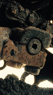

der Schalthebel an meiner XT löst sich immer wieder. Die Schraube ziehe ich fest, aber der Hebel sitzt immer noch etwas lose. Was kann ich tun? Hat den schon mal jemand modifiziert (z.B. M 8 Gewinde reingeschnitten und dickere Schraube...)?

die Auflagefläche des Schraubenkopfs am Hebel so zufeilen dass der Kopf aussen drückt, ggf. den Schlitz nachsägen, dann geht das. Siehe Foto:

Hallo Forum,
das ist ja eine spannende Zeichnung, Hiha, darüber habe ich noch nie nachgedacht.
Gute Idee!
Meine Theorie ging immer in die Richtung, dass die Schraube sich selbst im Weg ist.
Also wenn man versucht die beiden Teile gegeneinander zu ziehen,
dann muss die Schraube ja den Winkel verändern. Kann sie aber nicht, da sie ja in einer Bohrung steckt.
Daher löse ich immer das Problem, dass ich Bohrung und das Gewinde mit 6,5mm aufbohre
und eine längere Schraube mit Mutter benutze. Dann gibt es auch keine Probleme mehr
und man kann anknallen so doll man will, notfalls eben eine neue Schraube nehmen.
Weitermachen!

Hi,
ich hab die Bucheliprojektseite nochmal ergänzt, mit einer Anleitung Schritt für Schritt.
http://www.motorang.com/bucheli-projekt/schalthebel.htm
Eventuell Seite neu laden (F5), da sollten bunte Bildchen zu sehen sein ...

Boah, wow, das sind aber tolle zeichnungen, die mag ich. aber, wann ist denn nun schluss mit schlitz sägen und immer weiter zusammen ziehen??? irgendwann, wird doch das alu gegenüber vom schlitz knacken/reißen/brechen... oder?
Re: Lommeliger Schalthebel
Danke Georg,
hab ich selber gemalt
Mehr als einmal nachschlitzen war bisher bei meinen Moppeds nicht nötig, und die sind doch alle aus den 1970ern und 80ern ...

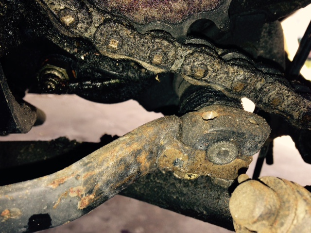

ich hab das so gelöst, diesen Schalthebel erworben: http://www.kedo.de/produkte/21016.html
mit dem Schweißgerät etwas Material auf der Vorderseite angebracht, Loch gebohrt, durchgesägt, Gewinde geschnitten.
Kein Geld für Lack!! Braucht man nicht, da ist genug Kettenschmodder.
Frohes Basteln, der Markus

Das heißt Du hast die Schelle geteilt und sie ist jetzt mit ZWEI Schrauben geklemmt ?
Man sieht es auf dem Bild nicht besonders gut ...

Ja genau so. Sieht wild aus aber hält.
- Dateianhänge
- IMG_3058.PNG (100.33 KiB) 4075 mal betrachtet
