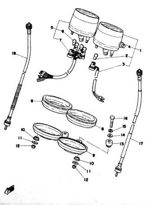

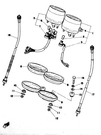

Hi,
ich frage mich schon seit langem ob vieleicht jemand einen guten Tip zur Tacho/Drehzahlmesser Montage hat.
Ich habe im Instrumentenbereich alle Dichtungen neu, also die dicke zwischen Instrumentenhalter und Tacho und sogar die Gummies unter dem Tacho.
Welchen Trick gibt es damit der Tacho sich auch in die Dichtung oben etwas einziehen lässt.
Wenn ich unten in der Reihenfolge 10,11,12 die Teile auf die Schraube drehe dann zieht der Tacho sich nicht weit genug in die neue dicke Dichtung oben weil das Gewinde nicht lang genug ist. Weiss jemand Rat ?

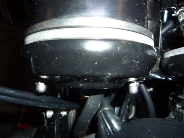

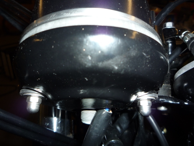

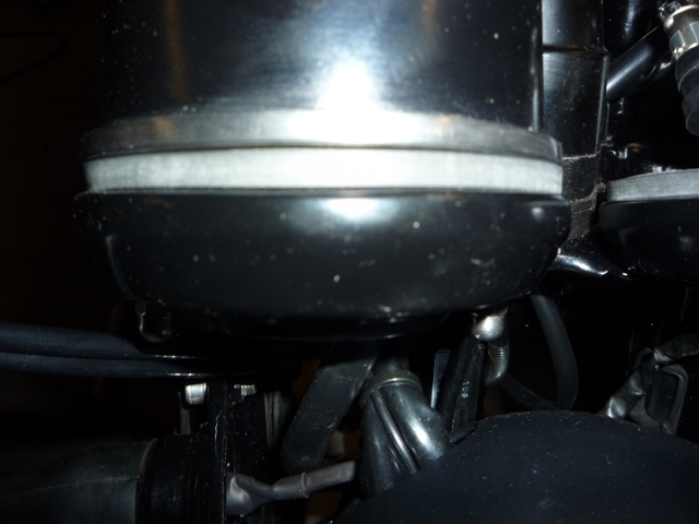

- ulme
- Beiträge: 198
- Wohnort: Schneifel
Re: XT Tacho bzw. Instrumente
Man erkennt es nicht gut aber meiner Meinung nach könnte der Gummie ein wenig mehr zusammengrpresst werden.
Jetzt bekomme ich beim waggeln Luft dazwischen.
Eigentlich müsste das kleine Gewinde etwas länger sein damit man die Mutter weiter eingedreht bekommt.

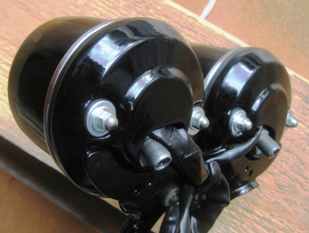

- Dieter1969
- Beiträge: 434
- Wohnort: Freistadt OÖ
...ja nix an den Gewinden rumfummeln,
die sind gerade gut genug für eine kleine Scheibe und die Hutmutter M5.
Wie der Ralle schon sagte, eine zusätzliche 8er Beilagescheibe,
die schön über den Bund drübergeht, und alles ist gut.
Auch lasche Dämpfergummis sind wieder gut vorgespannt,
hier ein Bildchen wie das dann ausschaut
XT Gruß
Dieter
XT Gruß
Dieter

Danke Dieter.
Lt. Deinem Bild geht die große Scheibe über den Bund der Schraube drüber und die kleine Scheibe spannt dann das ganze.
Schaut gut aus so werde ich das mal machen.
