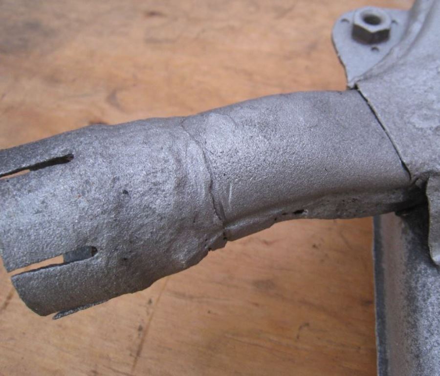

Habe noch im alten Jahr endlich einen Originalauspff erstanden.
Summasummarum ein guter Zustand für sein Alter
keine Durchrostung, keine morschen Stellen, aber hier und da ersten Materialabtrag, den ich zur Überarbeitung auffüllen möchte
Schweißpunkte sind mir zu riskant, kennt jemand Alternativen?

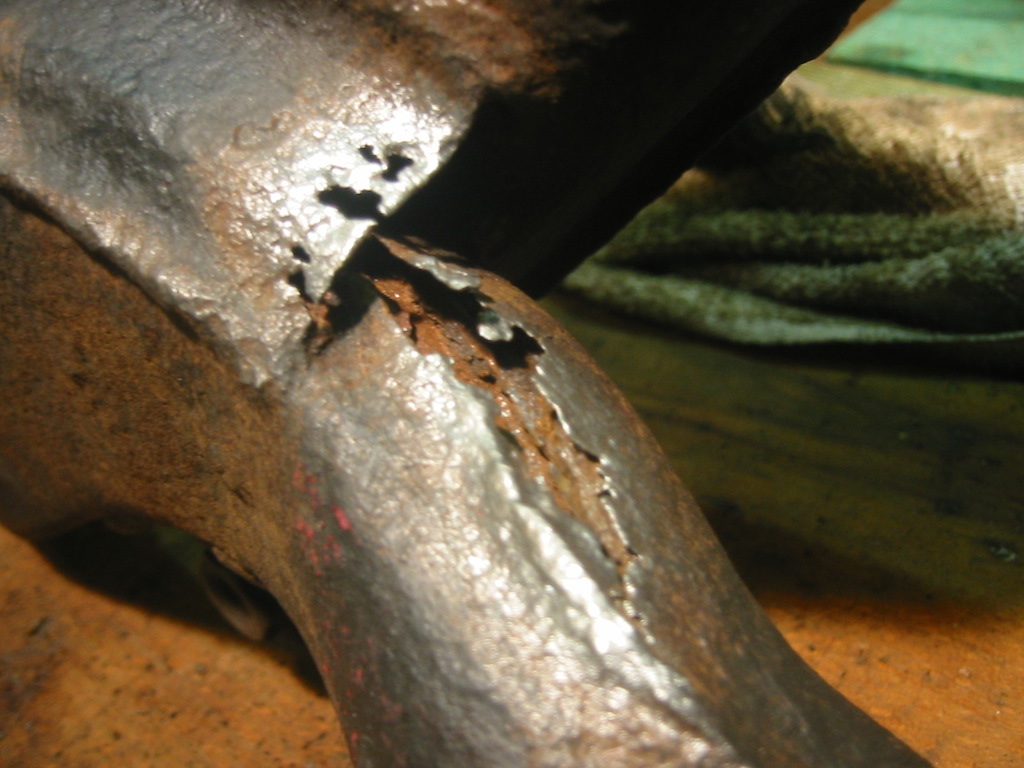

das hört sich nach ner Menge Erfahrung an. Da hast du sicher ne Idee für mich
Ich habe die schmerzlich Stelle mal etwas freigelegt. Es ist hinterm Flammtopf Richtung Krümmer. Mit dem ausgestreckten Finger kommt man von innen noch hin und erstaunlicherweise ist von innen an der Stelle noch keinerlei Rostansatz zu fühlen. Das Rohr scheint an dieser Stelle auch mehrere Schichten zu haben.
Was glaubst du, wie man die offene Stelle am Besten verschließt?

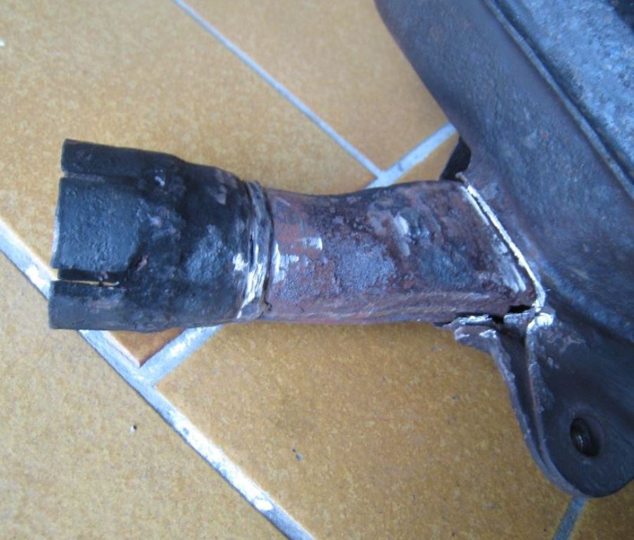

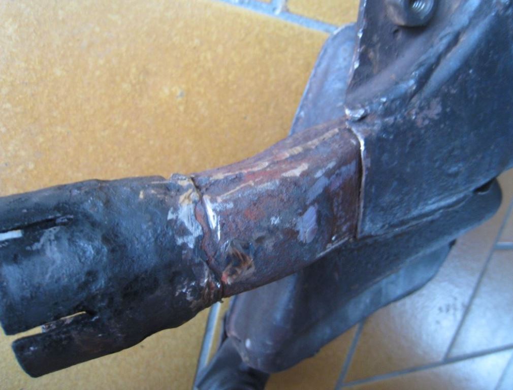

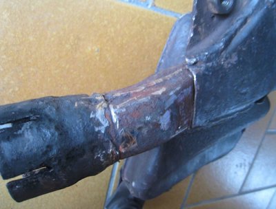

Servus Stefan !
Ja, der Klassiker, typisch wieder mal genau dort an der Unterseite wo sich der Dreck und die Feuchte am Besten ablagert,
also auch wieder von aussen nach innen gerostet, aber nicht durch,
denn dort ist die Konstruktion 2-Lagig.

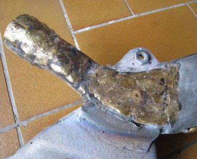

Deshalb macht es Sinn die obere ( eh schon dünnwandige ) Schicht wie auf beiliegenden Fotos vorsichtig abzuflexen,
das gute Innenrohr freilegen sogut es geht.
Dann alles schön strahlen und per Hartlot überziehen, auch verdächtige andere dünnwandige Stellen gleich per Messing "überziehen".
Dann am Besten alles wieder Strahlen damit die Grundierung gut hält.
Wünsche dann mal viel Spass am Restaurieren.
Dieter
