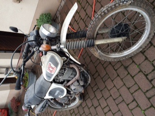

Damit ihr auch etwas zum sehen habt.
So habe ich die XT abgeholt:

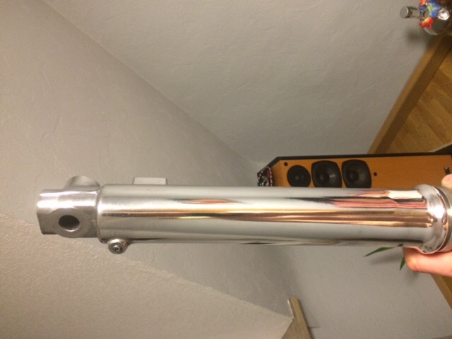

So hab mir ne große Polierscheibe und Schleifvlies besorgt.
Das Ergebnis kann sich sehen lassen. Habe nur an manchen Kanten noch rauhe stellen, gehen beim polieren nicht weg, stört aber nicht weiter.
Was nun, Klarlack überlackieren, hält dieser auf der glatten Oberfläche?
Was kann man tun damit das ganze nicht verwittert wenn man es so lässt?

Das Ergebniss ist ja super geworden...ich habe das genauso wie Du gemacht.
Da ich die XT nicht im Winter (Salzstrassen) bewege habe ich mir das mit dem
Klarlacken gespart.
Aber jeder wie er will
