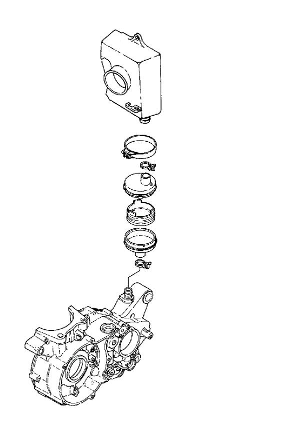

Hallo, hab einige Fragen zum Ölabscheider, ich hatte irgendwie noch nie einen... (!).
Aber jetzt hab ich mir einen gekauft und stell mich gerade ein bißchen blöd an: Wo z. B. ist oben und unten und wie bekomme ich den Schlauch da drauf ?. Kommt da ein Zwischenstück rein ? Den Schlauch einfach mit einer Schelle direkt auf den Abscheider ist zu wabbelig, das fun ktioniert bei mir nicht.
Danke schonmal...Stefan

der Ölabscheider wird an der Unterseite direkt auf den Rohrstutzen am Kurbelgehäuse gesteckt (mittiger Anschluss am Ölabscheider).
Oben wird er auf den Stutzen der Luftfilterkammer gesteckt (außermittiger Anschluss am Ölabscheider).
Beide Schlauchstutzen werden mit Schellen gesichert. Das innenliegende Kunststoffteil muss meines Wissens mit dem "Dach" nach oben verbaut werden, sonst funzt der Ölabscheider nicht richtig.

ach so...das erklärt einiges. Ich hab einen K&N- Filter...da geht das natürlich nicht, deshalb der Schlauch.

für die Kurbelgehäuseentlüftung gibts solche kleinen K&N-Filter. Mit Ölabscheider und dem kleinen K&N-Filter ist das dann aber so'n bißchen wie "Hosenträger und Gürtel".
Wenn du das unbedingt so bauen willst, steck dir ein passendes kurzes Rohrstück oben in den Ölabscheider. Darauf kannst du dann den kleinen K&N stecken und alles festschellen.
