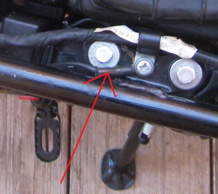

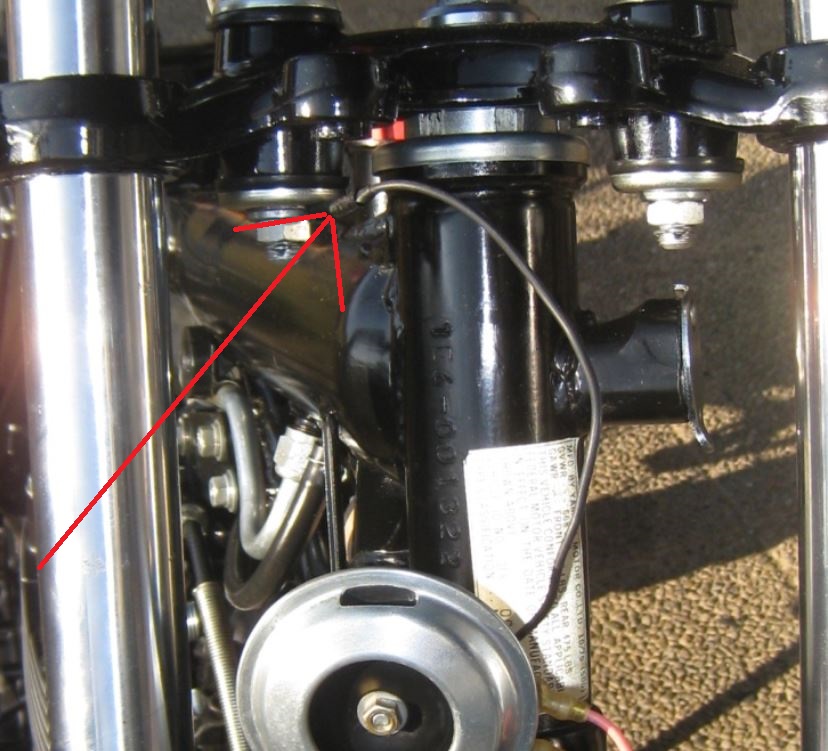

Dieter1969
Beiträge: 434
Wohnort: Freistadt OÖ
Re: XT 500 Kabelbaum Mssepunkte...
Beitragvon Dieter1969 » Fr Aug 29, 2014 6:37
Servus,
wenns nur ca. 10 cm lang ist und 2 Ösen hat kanns nur das Massekabel
vom Rahmen zum Batterie Minuspol sein.
Die Masseleitung vom Lenkerhalter, wäre viel länger und mit nur einer Öse
und an dem anderen Ende das Zipfel des Japansteckers,
... die geht von hinten durchs Scheinwerfergehäuse und endet im Kabelbaum,
Fotos zur leichteren Vorstellung
Dieter

Beiträge: 2857
Beitragvon YAMAHARDY » Fr Aug 29, 2014 10:41
Hi Hardy,
aber diese Masseleitung ist, wenn ich mich richtig erinnere, in den Kabelbaum integriert.
Ja, das kommt auch an den Massepunkt oder direkt an die Batterie, die Funktion bleibt die selbe!
Aber wie gesagt und wie Dieter es auch sagt kommt noch ein Zusätzliches Kabel von dem Massepunkt zur Batterie gelegt !
Das Kabel unter dem Lenkerbock vorne hat auch eine größere Öse und wie Dieter auch schon sagte nur eine Öse!
