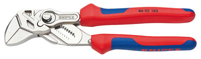

Mein ultimatives Ketten-Clipschloss-Tool ist dieses hier:
Und war mittlerweile auch für andere Zwecke schon oft ein segensreicher Helfer. Der 180er reicht.
Gruß, Markus
Heißt Knipex Zangenschlüssel und verfügt über parallel schließende Backen. Habe ich mir genau zu diesem Zweck angeschafft. Klappt traumhaft ohne Muttern oder sonstigem Gefummel selbst bei X-Ring Clipschlössern
Gruß, Markus
- Beiträge: 6389
Re: Clipschloss
Die Genialste aller Zangen. Ich hab da auch welche davon, und möchte sie nicht mehr missen.

Re: Clipschloss
Doch doch, es wär besser wenn das schwer geht - sonst nackelt sich das nämlich lose.
Öffnen mit Kettentrenner oder Schraubendreherbarbarenmethode.
Schlossplatte aufschieben mit übersetzter Zange, am schönsten geht es mit dem genannten Knipex Zangenschlüssel weil Parallelbacken ohne Hieb.
Clip rein, und Schlossplatte wieder nach außen drücken bis der Clip satt in der Nut sitzt - das geht wieder gut mit dem Kettentrenner.

Re: Clipschloss
hab mir das Wunderteil grade bestellt, ne gute Zage kann man immer brauchen....Die Genialste aller Zangen.
Jack...
- Beiträge: 4884
Re: Clipschloss
Du wirst es nicht bereuen.
Bin mir nicht klar wie ich früher ohne das Ding zurecht gekommen bin. Die Zange gibt es auch in klein fürs Bordwerkzeug
