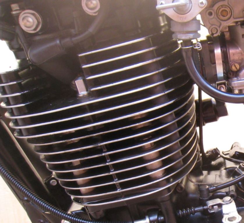

hat jemand ein Foto/Abbildung der Position der Vibrationsgummis für Zylinder und Kopf?
Gruß Hans
Position Vibrationsgummis (Schwingungsdämpfer/Absorber)?

hallo Hans,
mein Murl im Originalzustand, nichts nachlackiert usw. Modell 76
XT Gruß
Dieter
XT Gruß
Dieter

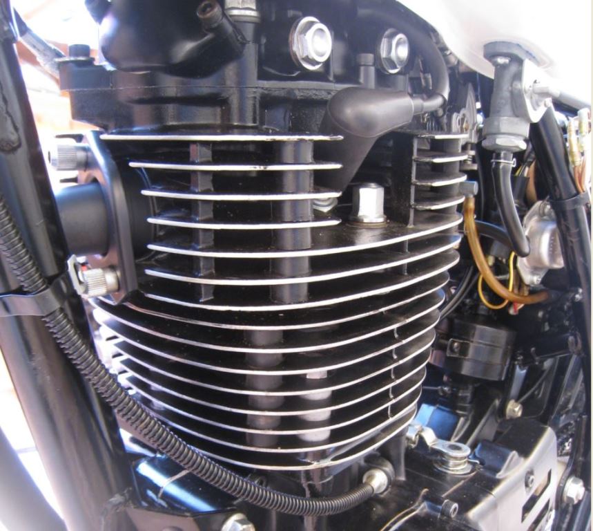

...Mensch, Deine Maschine sieht ja Klasse aus!
Ersteinmal danke, jedoch ist meine BJ 80, ich glaube ab BJ. 78 gab´s andere Kühlrippen.
Du hast einzelne Gummi-Stücke an 6 Stellen montiert, wie es scheint. Kedo schreibt, es seinen 4 Riegel notwendig. Habe bei Kedo 4 Riegel bestellt, hoffe, das reicht.
Wo haben denn die anderen Forenmitglieder mit den neueren Baujahren die Gummis aufgesteckt?

...hab sie an meinem 83 Modell genau so dran, viel anders gehts auch nicht....
Jack...
Jack...

Einfach mit einem Schraubendreher die Fins entlang streifen.
Wenn es irgendwo glockenhell klingt, einen Gumminöppel mit Bremsenreiniger gführig machen und reinschieben. Schön sieht es dann aus, wenn sie übereinander sitzen. Gut ists, wenn es an keinem Fin mehr klingelt.

Gummis sind montiert, klinkt deutlich besser!
Dank an alle!
Dank an alle!
