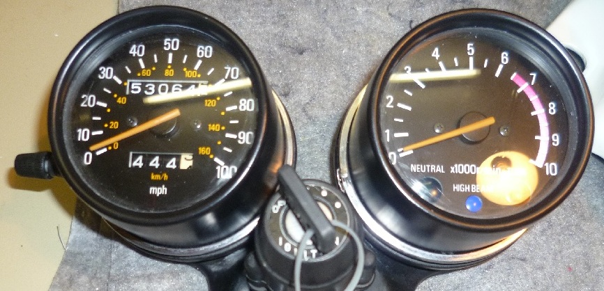

Bei meiner 79er England Import ist ein Meilen/kmh Tacho dran.

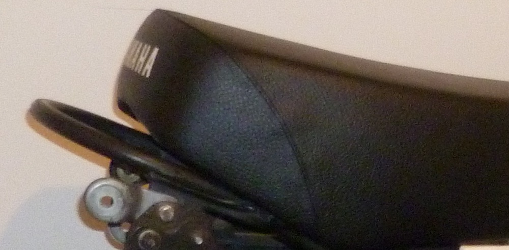

Außerdem haben alle ausländischen Maschinen(nicht Deutsch) auch eine kürzere Sitzbank.

Das mit der Sitzbank ist mir vor dem Auseinanderbauen auch schon aufgefallen, konnte ich nur nicht zuordnen. Hatten die dann einen Soziusgurt ?
Ein E-Aufkleber war bei meiner nicht mehr dran und der Tacho kann natürlich auch nachträglich getauscht worden sein.

Re: Herkunftsland in Europa
Ja die hatte einen Soziusgurt, den habe ich nur noch nicht wieder angebaut!

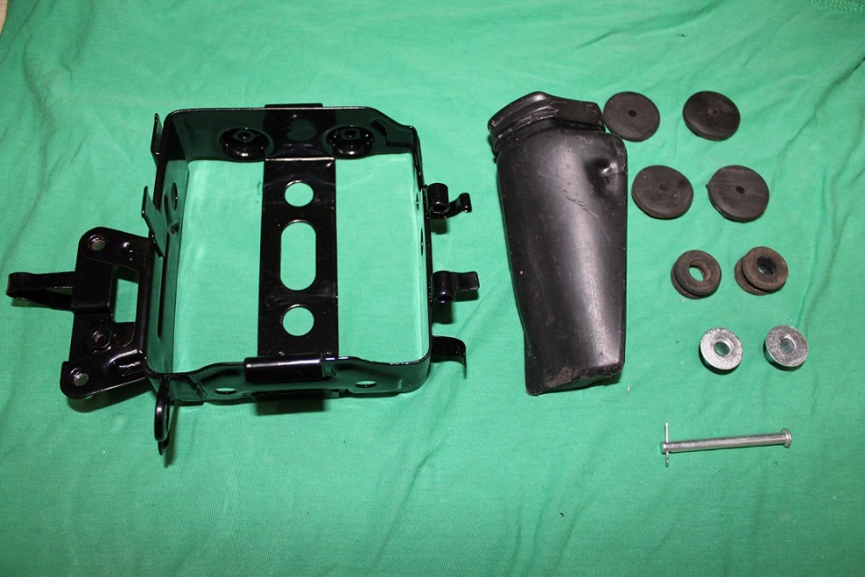

Welche genauen Unterschiede gibt es denn bei den Batteriekästen ?
Ich arbeite mich im Ausschlussverfahren durch.
- Beiträge: 2437
Hallo Nils,
Batteriekästen gibt es in 3 verschiedenen Ausführungen:
1U6-21240-00 mit der geraden langen Lasche für das Blinkrelais
1E6-21240-00 mit der kurzen Lasche
Bilder habe ich leider gerade nicht zur Hand
und 2HO-21240-00 mit der gewinkelten Lasche hier ein Bild: Gruß Ralle
