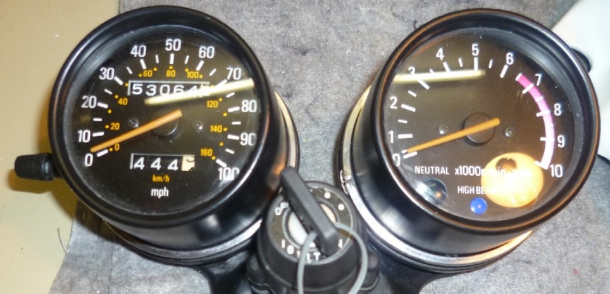

Sie hat den Scheinwerfer mit Chromring und km/h-Tacho aber Auspuff ohne S- oder anderem Endstück, Rücklichtträger ohne Blinkerhalter, Blinker am Heck, Seitenständer mit einer Feder.

Ich hab da mal gerade nachgeschaut, der Nippel ist 2,3cm lang und hat nur eine Nut für eine Feder. Das Zündschloss ist von Yamaha und nen Typenschild ist nicht dran, nur die eingeschlagene Rahmennummer.

Bei meiner 79er England Import ist ein Meilen/kmh Tacho dran.

Ein E-Aufkleber war bei meiner nicht mehr dran und der Tacho kann natürlich auch nachträglich getauscht worden sein.
