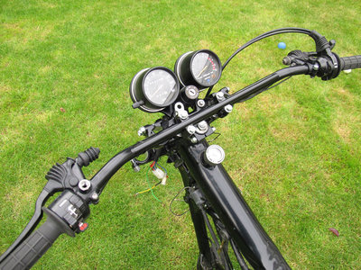

An dem Projekt "Ersatzteile können auch rumfahren" oder wie ich es nenne "Pauls Resterampe avanti Dilettanti" bin ich auch gerade dran.-
die Überlegung war dass im Fundus, bis auf Motor, eigentlich alles grob vorhanden sein müsste um was Fahrfertiges hinzubringen. Motor hab ich im Zuge eines langsam schleichenden Parallelprojekts letztes Jahr bekommen und angefangen.
Was trotz Fundus oft fehlt sind die vielen Kleinteile (dank Forumshilfe konnte das aber bis jetzt ganz gut gelöst werden - danke nochmals
Das ist der augenblickliche Stand der Dinge
Scheinwerfer und Rücklicht werd ich mir noch neu besorgen und dann versuchen mir eine Minimalelektrik selbst hinzuklöppeln

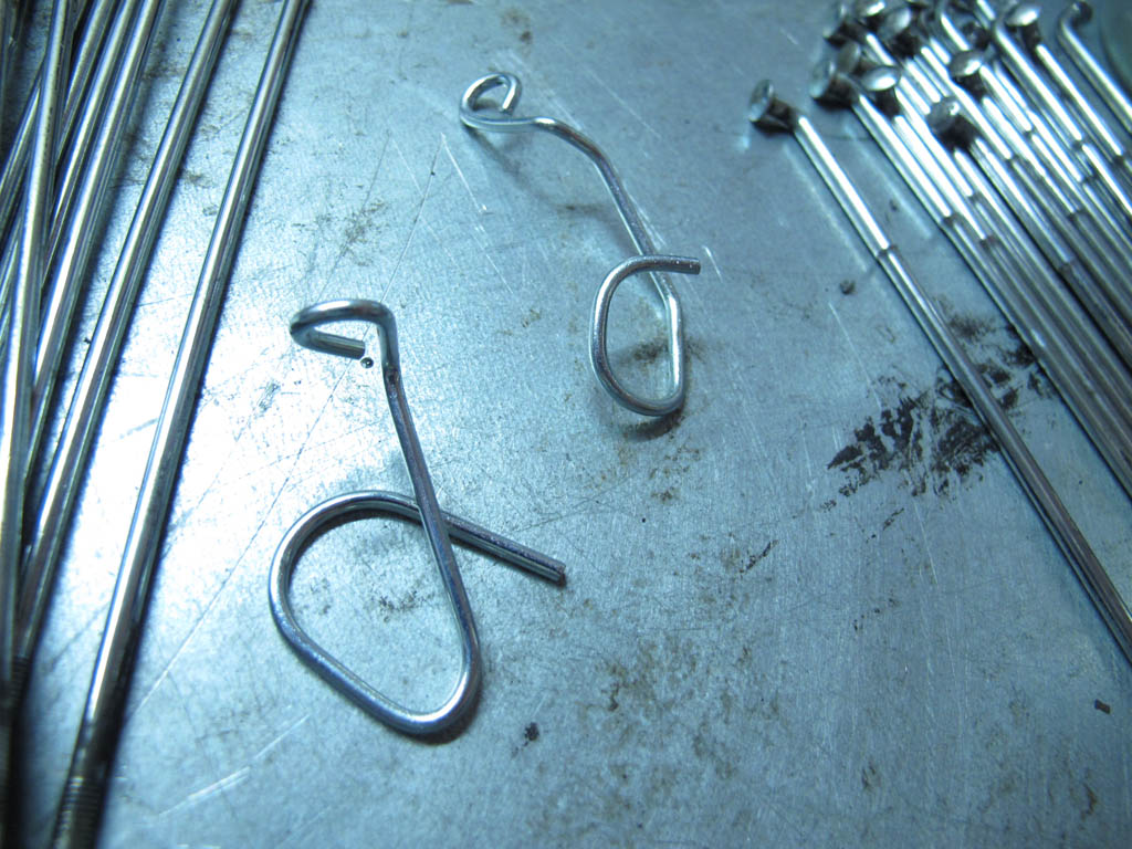

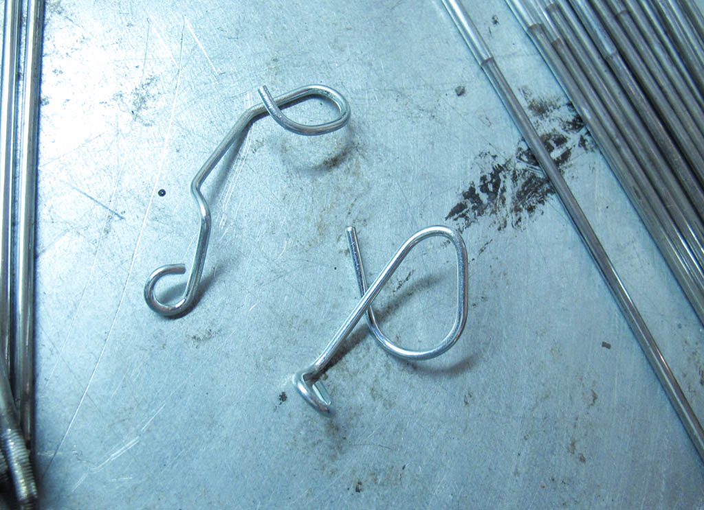

Hab heut noch zwei von diesen Draht-Seilzugschlaufen gefunden. Kann mir jemand sagen, wofür die sind und wohin die gehören? Ich hab´s vergessen ...
Ach ja: die Größe der Befestigungs-Ösen erlauben eine M6 Schraube.
Danke
Markus

also ich habe diese Draht-Seilzugschlaufe bei mir an der Gabel endeckt, die das Bremskabel am Gabelholm führen. Keine Ahnung ob es die originale Stelle ist...
Gruß Paul
Gruß Paul

die beiden Drahtschlaufen kommen an den Scheinwerferhalterungen, die kleinere kommt an der rechten Halterung und ist für die Gaszüge, die größere kommt an der linken Halterung und ist für Tachowelle/Kupplungszug.
