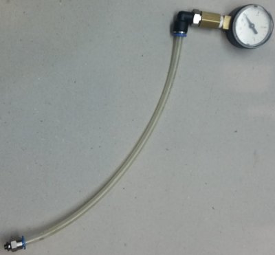

habe heute an meiner Dicken geschraubt und da kam mir nach dem Ölwechsel der Gedanke " wat macht nu eigentlich die Ölpumpe für´n Druck"
da der Ölfilterdeckel ja eine passende Bohrung aufweist (5mm) habe ich kurzerhand einen GEZ aufgeschraubt und ein 6mm Tecalanschlauch aufgesteckt.
Am anderen Ende hab ich ebenfalls ein GEZ aufgesteckt und über eine Muffe ein 1/4" Manometer angeschlossen. Angekickt und Zeit gestoppt.
Nach knapp 2 Sekunden hatte ich trotz leerem Ölfilter einen Druckaufbau und nach 4 Sekunden stand ein Bar Druck an bei 1800 1/min.
Bei 3000 1/min waren 1,3 bar messbar und bei warmen Motor immer noch 1,1 - 1,2 bar bei 3000 1/min. Durch einen längeren Schlauch konnte ich das
Manometer mit einem Kabelbinder am Lenker festmachen und hatte so eine bequeme Druckkontrolle während der Fahrt. Wer Interesse hat dem schick ich gerne mal ein Bild vom Aufbau.

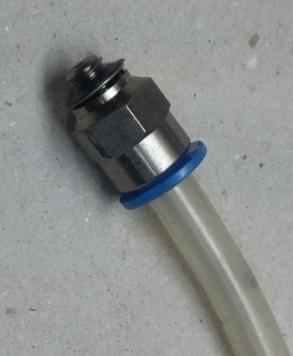

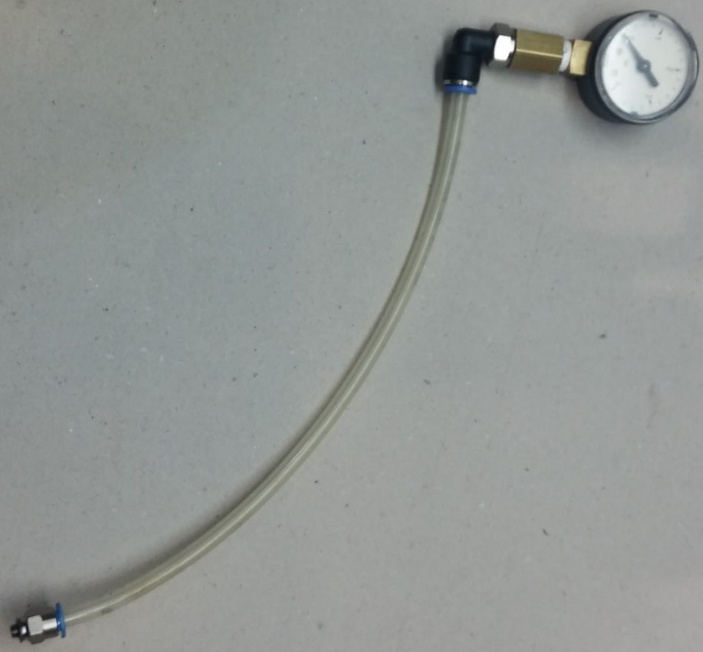

[attachment=2]Anschluß.jpg[/attachment][attachment=1]Manometer.jpg[/attachment][attachment=0]Komplett.jpg[/attachment]So auf Wunsch habe ich die Einzelteile bzw. die Messeinheit mal abgelichtet. Der Anschluß hat 5mm Gewinde passt also direkt in die Bohrung der Filterentlüftung. Der Schlauch kann auch so lange gewählt werden dass das Manometer am Lenker befestigt werden kann.

Fein. Und jetzt fährst Du die Kiste mal auf 100°(oder mehr) Öltemperatur warm, und sagst und dann die Werte. DIE wären interessant, find ich...

also am Vatertag hatte ich meinen Manometer auf einer längeren Strecke mal dran. Wenn die Schüssel richtig also wirklich richtig warm wird
so nach 5 min. im Stau an der Ampel sind bei 2000 U/min nur noch 0,5bar zu messen, mehr Drehzahl bringt jetzt nicht wirklich viel mehr Druck. Aber nach kurzer Fahrt geht der Druck wieder über 0,7 bar.
Wobei ich sagen muss ich hab einen richtig guten teuren Schmierstoff drin.

Aber 0,5-0,7bar ist ganz schön viel, da ist Dein Schmiersystem wohl noch richtig gut in Schuss. Oder Du hast was Zäheres drin als 0W30..
