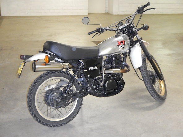

darf ich mich kurz vorstellen. Michel mein Name und seit nem knappen Jahr stolzer Besitzer einer xt500. wenn sie denn laufen würde. :-) Hab den Hobel gÜnstig gekauft und seit 2 Tagen läuft er nicht mehr. Bei meinen Unterlagen war ne Rechnung aus dem Jahre 2006 von Miles Motors mitdabei. Der Vorbesitzer hat ein Power Kit Step 1 eingebauen lassen. Weiss wer, was das genau ist? Meiner bescheidenen Meinung nach, liegt das Problem am Vergaser. (neue Zündkerze war nach 10 Minuten total schwarz) Weiss wer von euch welchen Vergaser Miles Motors damals eingebaut hat? Mikuni .....

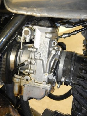

Beitragvon Michel » Mo Apr 21, 2014 20:33
hier ein paar fotos

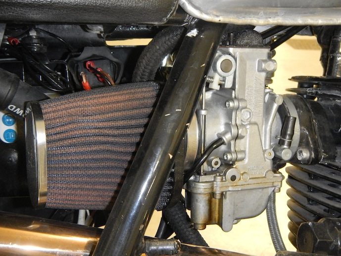

Beitragvon Michel » Mo Apr 21, 2014 20:37
und noch eins

Beitragvon Hiha » Mo Apr 21, 2014 20:47
Das ist ein Mikuni TM Flachschiebervergaser. Wenn der viel zu fett ist, musst Du mal rausfinden, ob sie mit dem Vergaser überhaupt schon mal anständig gelaufen ist, denn die ausgelieferte Standardbedüsung ist meistens erheblich zu fett.

Da lag ich wohl anfangs nicht soo verkehrt...
Sieht nach nem 40er aus. Interessant wär in dem Zusammenhang, wieviele Scheiben aktuell im Supertrapp montiert sind. Wenn da zur Lärmreduktion einige Scheiben entfernt wurden, der Zerstäubling aber auf viel Durchgang abgestimmt wurde, wirds schonmal ein Grund sein, warum der Ofen zu fett läuft.
