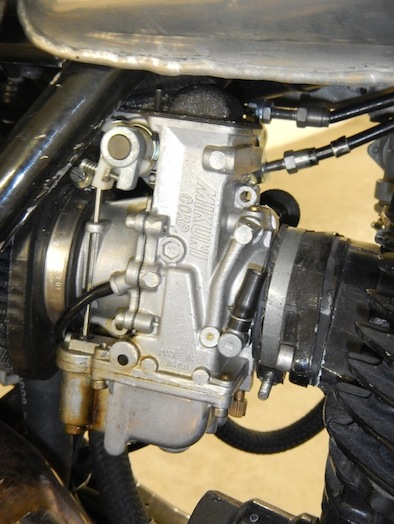

Beitragvon Michel » Mo Apr 21, 2014 20:33
hier ein paar fotos

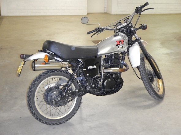

Beitragvon Michel » Mo Apr 21, 2014 20:37
und noch eins

Beitragvon Hiha » Mo Apr 21, 2014 20:47
Das ist ein Mikuni TM Flachschiebervergaser. Wenn der viel zu fett ist, musst Du mal rausfinden, ob sie mit dem Vergaser überhaupt schon mal anständig gelaufen ist, denn die ausgelieferte Standardbedüsung ist meistens erheblich zu fett.

Beitragvon Merry » Di Apr 22, 2014 20:11
Da lag ich wohl anfangs nicht soo verkehrt...
Sieht nach nem 40er aus. Interessant wär in dem Zusammenhang, wieviele Scheiben aktuell im Supertrapp montiert sind. Wenn da zur Lärmreduktion einige Scheiben entfernt wurden, der Zerstäubling aber auf viel Durchgang abgestimmt wurde, wirds schonmal ein Grund sein, warum der Ofen zu fett läuft.
