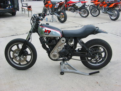

Ich weiß nicht, ob das hier schon mal aufgetaucht ist. Auf jeden Fall ein sehenswertes Beispiel aus dem großen Bilderbuch: "XT Umbau im HardCore-Engineer Style". Kleine Leistungssteigerung inklusive. Leider steht im Text nix aussagekräftiges ...

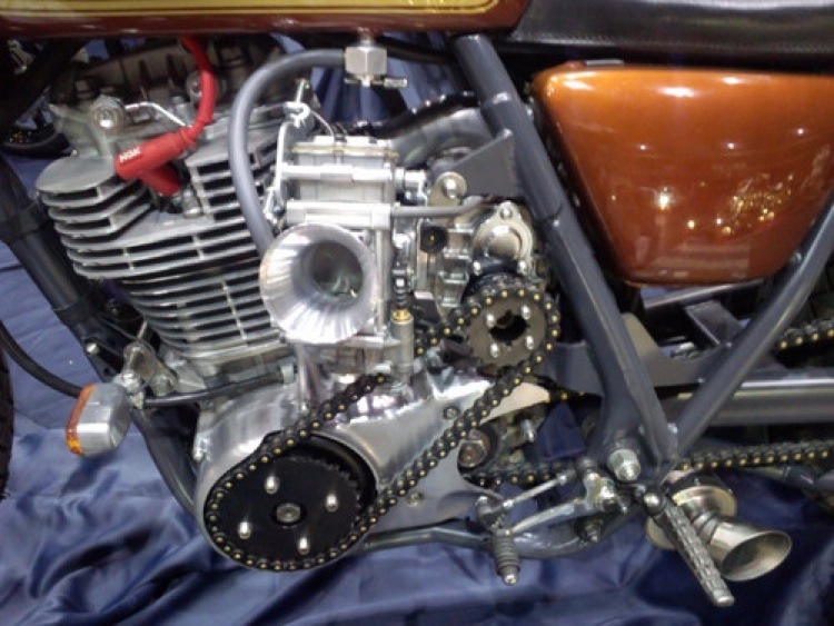

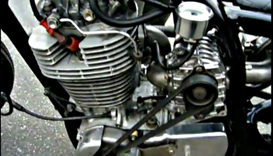

ich glaub nicht das die so schon gefahren ist, mit dem kleinen Luftfilter da saugt sich der Turbo schlapp und mit der Motorentlüftung sabbert das Öl direkt auf das Hinterrad.
Aber diverse Versuche mit Kompressoren gab es schon zuhauf...

Ein echter Turbolader im Abgasstrom ist aber schon noch mal ne andere Hausnummer als die leistungszehrende Kompressorentechnik ...
Die Filtergröße ist durchaus gängig für Lader dieser Größe.
Findest Du? Einen 500er Einzylinder mit einem Turbolader zu beatmen ist sicherlich eine (Leistungs-)löchrige Sache. Der Kompressor schluckt zwar Leistung, bringt aber dafür lochfrei gut was von unten raus.
Die Probleme die ein Turbo an einem luftgekühlten Einzylinder bringt, sind sicherlich schwerer zu beseitigen als die Kompressorprobleme. Einfach ist beides nicht... Immerhin gibts mittlerweile auch kleine Turbos.

Ich hab mal einen Bericht über eine XR650 mit Turbo gelesen da stand sinngemäß daß ein Einzylinder mit Turbolader so ziemlich das komplizierteste ist was es gibt bis das annehmbar läuft
