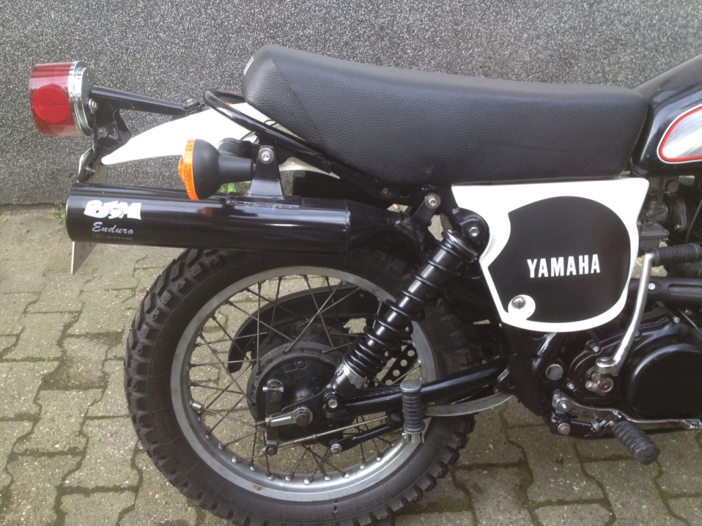

an meiner XT werkelt ein BSM mit Standardkrümmer, da ich zunächst andere Probleme/Baustellen hatte habe ich hier etwas gespart.
Das Motorrad läuft bis 110km/h sehr gut, danach wird es etwas zäh.
Je nach Bedüsung max. 115-120km/h, mit Anlauf auch 125km/h.
Liegt es and dem Topf ?
Das der BSM nicht so toll sein soll habe ich schon mehrfach gelesen, aber so viel ?
ja, soviel. Ansonsten liest sich deine Aufzählung schon gut.
Für höhere Geschwindigkeiten brauchst du einen Topf mit hohem Gasdurchsatz. Das kann der BSM nicht so gut, deshalb zieht dein Moped ab 110km/h nicht mehr. Ein Originaltopf wäre m. E. erste Wahl, Zubehörtöpfe gehen teils auch - nur eben nicht dieser BSM (das Beste daran ist noch die Emaillierung).

Frank hat es schon erwähnt. Es mangelt dem BSM am Volumen und am Durchsatz. Dafür hat er aber E4.
Dadurch wird die Gasgeschwindigkeit auch schon im Serienkrümmer ausgebremst, sodaß der Effekt der Überschneidung bei hohen Drehzahlen beseitigt wird. Daran sieht man, daß der Serientopf in Sachen Lautstärke, maximal unterzubringendem Volumen und innere Querschnitte bestens an den Krümmer und die Seriennocke angepasst ist. Mit ein bisschen mehr Überschneidung und Hub (Hiha FS) kann da sogar noch mehr rausgeholt werden. Auch ein TM36 (mit angepasstem Kanal) kann die Dynamik noch etwas verbessern, da der Rundschieber in Serienausführung strömungstechnisch im Teillastbereich nicht so gut wie ein Flachschieber arbeitet.

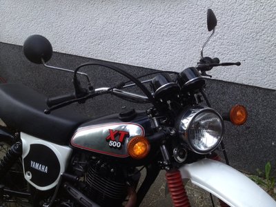

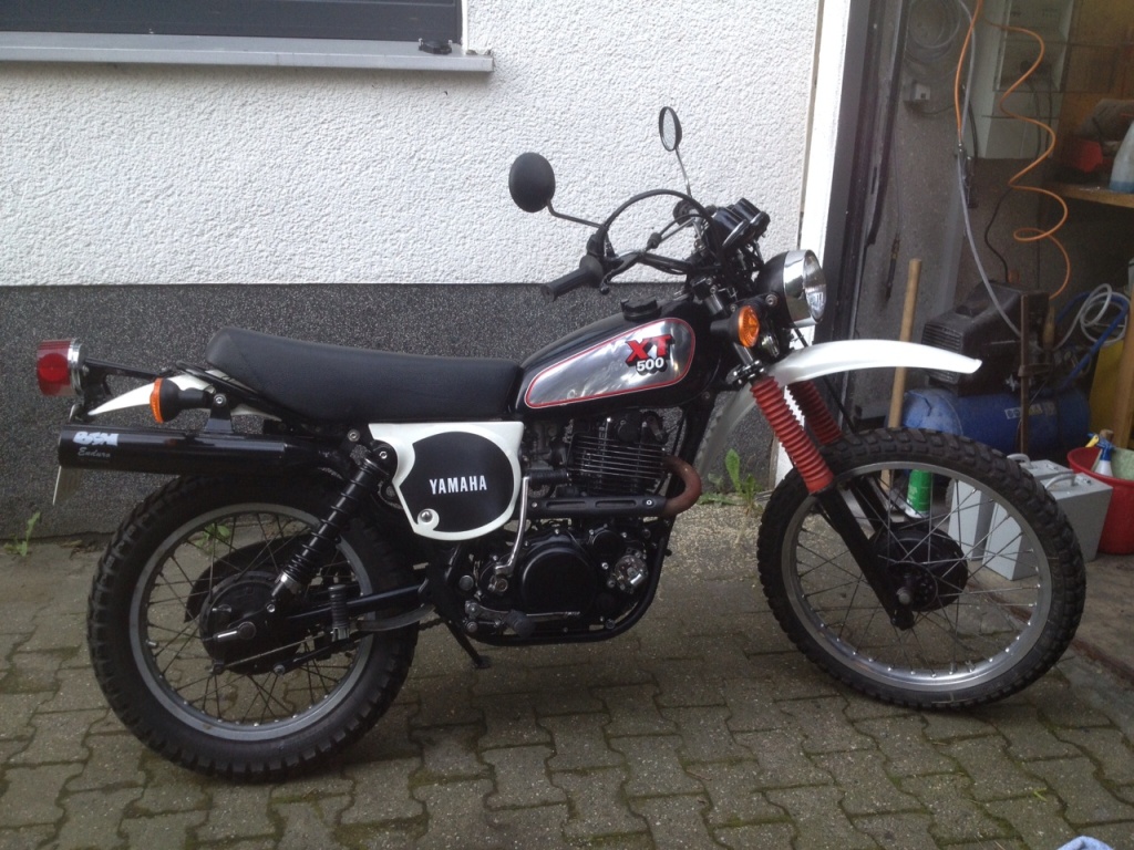

Ich schicke gleich mal Bilder hoch von meinem Ex-Scheunenfund

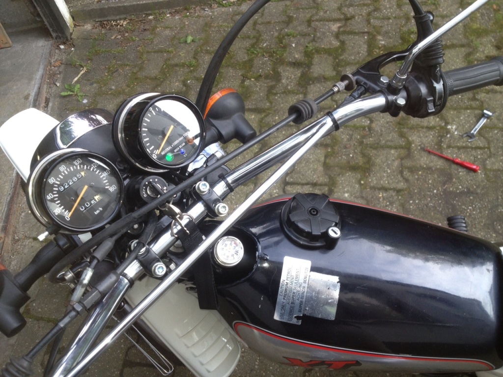

So sieht Sie jetzt aus, nicht schwer zu erkenn, dass ein neuner Krümmer und Auspuff das Gesamtbild deutlich verbessern würden.
Der Krümmer ist auch nicht so toll, den musste ich am Auslass auch schon aufschweissen.
Die restliche Patina ist akzeptiert, wenn nicht sogar gewollt, wirkt authentisch.

Offengestanden würde es mich nicht wundern, wenn der TÜV-Prüfer bei DEM Auspuff sogar ein rotes Fähnchen hinten dran fordert. :D
Und noch als Tipp: die größeren Aufkleber für die alten Seitendeckel gibts noch, das passt dann auch besser mit dem Befestigungsloch. Geht dir das Geklapper vom abschließbaren Tankdeckel nicht auf die Nerven?
Beiträge: 2857
Re: Wieviel Leistung schluckt ein BSM Auspuff ?
Beitragvon YAMAHARDY » Mi Dez 04, 2013 20:25
Ich würde die Originalen, zum Baujahr passenden Seitendeckel und Frontfender dran bauen !
Die Seitendeckel kannst du dann auch in die Vorderen Halter einhängen und der Original Frontfender passt dann an den Aussparungen für die Gabel bzw Faltenbälge!
Den Frontfender würde ich mit dir tauschen, deinen gegen einen Originalen zu deinem Baujahr passenden ! Bei Bedarf PN! :wink:

Die Stoßdämpfer sind schon gedreht, die Bilder sind direkt nach dem Zusammenbau entstanden und einige Anfängersünden mittlerweile korrigiert..
Den Fender Finde ich übrigens ganz gut, auch wenn nicht original.
Seitendeckel auf der anderen Seite ist übrigens original, die Unterschiede habe ich erst nach dem Lackieren bemerkt.
