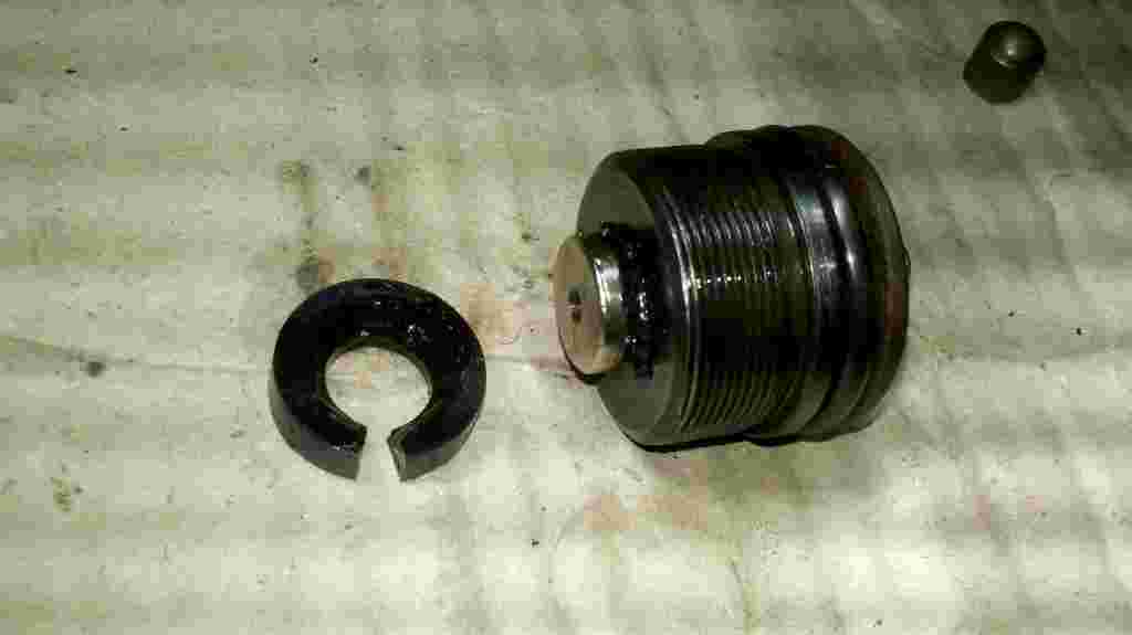

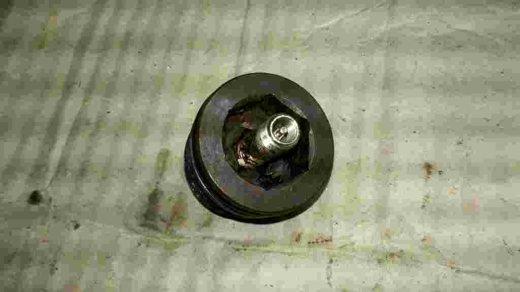

Kann mir jemand sagen welche Gabel ich hier habe?
Habe eigentlich eine XT500 BJ 81, jedoch finde ich im Bücheli und auch im Internet keine Informationen zu einer Gabel Verschlussschraube mit Ventil.
An einer von den beiden Verschlussschrauben ist mir der Gummi gerissen. Kann ich diesen irgendwie ersetzen?
Da es auch bei Kedo keine Verschlussschraube mit Ventil gibt stellt sich für mich die Frage ob ich nicht auch eine ohne Ventil verbauen kann. Oder ist es auch möglich bei meiner Verschlussschraube das Ventil irgendwie still zu legen, sprich anstatt dem Ventil eine Schraube rein und abdichten.

deine Gabelverschlussstopfen scheint mal jemand umgebaut zu haben. An die Luft in der Gabel und die Regulierung über ein Ventil muss man glauben.
Du kannst auf herkömmliche originale Gabelstopfen umrüsten, die gibt es relativ günstig gebraucht zu kaufen.
Die Ventile stilllegen geht auch, musst es eben nur gescheid abdichten.
