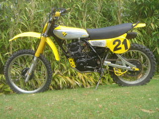

Ach so - Du meinst sowas...
die ist schon g**l - frag mal den Healer was er alles geändert hat...
Kick it
HorXT
healers crosse

Wenn du weit freihängende Seitendeckel bauen willst wie an Healers Crosser, würde ich dir von Stahl- oder Alublech abraten. Dafür ist Kunststoff (PP, PE) weit besser geeignet. Mit etwas Übung kann man das auch weichfönen und biegen bzw. tiefziehen. Gibts als Plattenware im gut sortierten Kunststoffhandel.

Genau, so in der Art. Da doch schon ziemlich viel kaputt und vergammelt ist und ich ja schon eine neu aufgebaute "originale" habe. Jetzt mal bisschen weg vom Original.
Wirklich freihängend möchte ich das dann doch garnicht. Soll eigentlich nur das Dreieck im Rahmen verschließen, wie die jetzige Verkleidung.

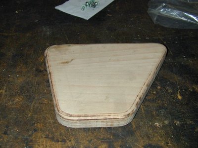

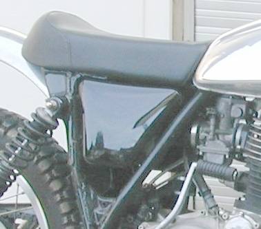

Beitragvon Frank M » Di Aug 13, 2013 18:41
ein paar Bilder...

ein paar Bilder...
So habe ich mir das eigentlich auch schon vorgestellt. Ich denke man muss dann einfach selber ein paar mal probieren bis man dann den dreh raus hat.

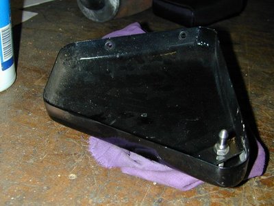

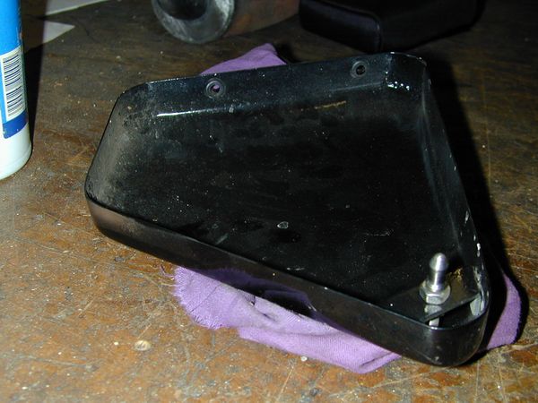

Hatte so um 2005 auch mal ein Musterwerkzeug (Tiefziehverfahren) für einen Aluseitendeckel für die XT mit Anleihen an die "Lundin" Kreation entwickelt.
Hier ein Prototyp (Das Lastenheft sah vor, das Original-Schloss zu erhalten).
Wollte eine Alternative zur Originalform schaffen.
Ich habs eine Weile wirken lassen und dann verworfen. Vielleicht hätte mans zu Ende bringen sollen. Im angebauten Zustand gibts leider nur noch dieses Foto ( Für Fotos habe ich scheinbar immer nur Zeit nach Sonnenuntergang, sorry :-)
