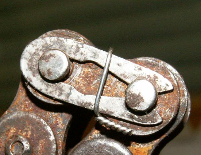

Ich hab schon mal ne kette mit clipschloß verloren.
Deshalb ENDlos
PeJo
Beiträge: 1578
Wohnort: Oberachern
Re: Kettenkit selbst einbauen
Beitragvon PeJo » Mi Aug 07, 2013 0:18
da gibt's ne Einfache Lösung für ...
ist glaub ich ein Tip aus'm Bucheli-Project
Gruß Peter

Und da passt noch Ritzel bzw. Kettenrad dazwischen?
Das hätte ich nicht gedacht :roll: (hab auch ne endlose drin)
