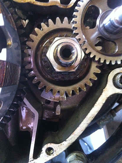

Stimmt das so?

Polrad steht auch auf T
Beiträge: 6389
Re: Zündung lässt sich nicht richtig einstellen
Beitragvon Hiha » Sa Jul 27, 2013 15:48
Auf dem Richtigen? Es gibt ja beim Viertakter bekanntlich zwei...
Idefix
Beiträge: 312
Beitragvon Idefix » Sa Jul 27, 2013 15:55
Hallo Claus,
Kurbelwelle muss im Verdichtungstakt auf Ot stehen, d.h. beide Ventile zu bzw. beide Kipphebel haben Spiel. Dank das rechte Zahnrad nach eine Makierung suchen und die Welle so aufstecken, dass die Makierung mit der auf dem Kurbelwellenzahnrad fluchtet. Das ist alles.
Viel Erfolg
Hermann
