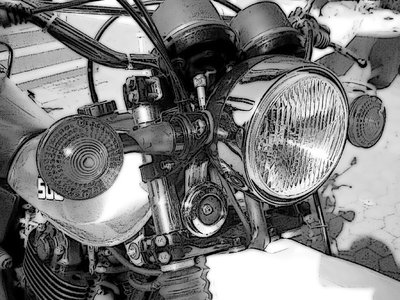

Angeblich hat meine XT die Originalwelle zum DZM. Mir kommt's aber komisch vor, schaut irgendwie zu lang aus. Anbei mal ein Bild.
Mehrere Versuche, sie anders zu verlegen (so, dass die Schlaufe gemäßigter ausfällt), ergaben keine Verbesserung. Außer, dass die Nadel im DZM jetzt bei jeder Drehzahl wenigstens ruhig liegt (zitterte vorher etwas).
2 Fragen:
a) Was haltet ihr von der Biegung - ist die zu stark?
b) Wo gibt es die passende Welle (KEDO hat gerade keine auf Lager)
Dank + Gruß,
Osey

Äh, wo geht deine DZW genau lang? Kommt erst von der linken ("anderen") Seite und dann nach rechts am Lenkkopf vorbei, hoch zum DZM? Wenn du Zeit für ein Foto hast, wär's toll.(...)meine DZW geht auf der anderen Seite um den Lenkkopf und dann von vorn rechts unter dem Öltank zum Aufnehmer, dann macht die bei mir nur ein doppel S...

Meiner geht vom Motor aus dann wenn man vor der Mühle steht nach rechts unterm Rahmen durch nach rechts, dann dort am Lenkkopf vorbei nach links in einer weiten Schlaufe hinterm Scheinwerfer her zum dzm. hier mal auf die Schnelle ein pic. da sieht man ihn oben noch wie er um die Hupe rum geht!

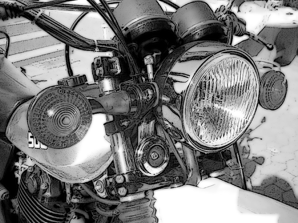

ich habe bei meiner XT (78er) einfach die Welle der SR verbaut.
Passt wunderbar und dieser enge Bogen ergibt sich dann nicht mehr.

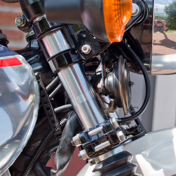

bei mir sieht es so aus wie bei Donnerolli und wie Frank geschrieben hat sowohl Kabelbaum und auch die Drehzahlmesserwelle laufen in dem Schacht zwischen Gabelbrücke und Schutzblech dann rechts am Rahmen vorbei.
Gruß Peter

das Täuscht, da das Foto von vorn aufgenommen wurde. Die DZW macht einen sauberen Bogen bevor es in dem Schutzblechschacht verschwindet.Peter: Interessant. Scheint ja viele Lösungen zu geben. So macht die Welle ja auch eine recht scharfe Kurve. Und kein Zittern der DZM-Nadel?

ja genau, ist ein schöner weiter Bogen und die Anzeige funzt perfekt bei mir, da wackelt der DZM an meiner MT mehr..naja die hat ja auch 1700ccm auf 2 Zylinder da wackelt eigentlich allesdas Täuscht, da das Foto von vorn aufgenommen wurde. Die DZW macht einen sauberen Bogen bevor es in dem Schutzblechschacht verschwindet.Peter: Interessant. Scheint ja viele Lösungen zu geben. So macht die Welle ja auch eine recht scharfe Kurve. Und kein Zittern der DZM-Nadel?

hier noch mal der "Beweis" für die Möglichkeit, eine SR-Welle
zu verwenden.
zu verwenden.

Mist, in der " Vorschau" waren die Bilder noch drin,
ich versuche es nochmal.....
" Optimismus ist lediglich ein Mangel an Informationen "
- gasgas
- Beiträge: 54
- Registriert: So Dez 02, 2012 9:59
Re: DZM-Welle: Wie stark darf sie gebogen sein?
Jetzt aber...
