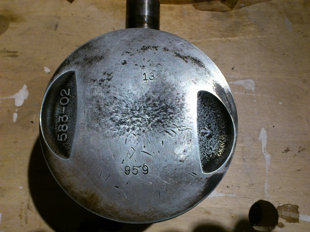

das ist mein erster beitrag, es werden sicher noch einige folgen da ich grade angefangen habe meine 79er XT zu restaurieren...
um mal zu beginnen, weiss jemand was das fuer ein kolben ist? ich will neue kolbenringe bestellen und bin mir nicht sicher ob das der originalkolben oder ein uebermass ist. kann auf jeden fall nix finden mit 0.25 oder so, wohl aber 959 (?)
gruss

Ehe Du neue Kolbenringe bestellst solltest Du Innen- und Außenmaß von Kolben und Zylinder auf My vermessen haben. Einfach auf einen alten Kolben neue Ringe zu verbasteln ist Bricolage. Du kennst das Ringnutspiel nicht, Du kennst gar nichts und deshalb wird das nichts.
Wenn Du nicht über Fachkenntnisse verfügst, gehe zu einem anerkannten Fachmann für SR/XT, sonst wird das wieder nix, weil nur noch Wenige wissen, was wie wirkt.
Sei mir nicht böse über die kalte Dusche, aber ich bekomme oft den Schrott solcher Billiglösungen zur Rep.

Ausserdem schaut mir der Kolbenboden ein bisserl eingefallen aus. Das würde ich in dem Falle dann nicht mehr einbauen...

Kernschmelze Quasi
Möchte gar nicht wissen, wie der Rest des Zerknalltreiblings aussieht.

wodurch bekommt man denn so einen krater im kolben?

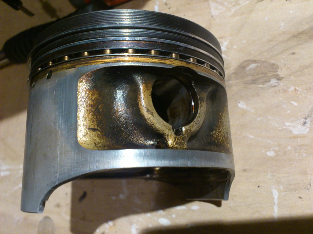

so sieht der rest des treiblings aus.

...ist sicher nicht nur der Kolben....der rest des treiblings...
Zylinder, -kopf, Pleuelaugen, KW, Lager, -stellen, usw.

Den eingefallenen Kolbenboden kriegt man durch zu magere Bedüsung und Vollgasheizerei. Den allgemeinen Verschleiß am Kolbenhemd, wie auf dem letzten Foto zu sehen, durch Dreck im Motor. Da könnte mehr kaputt sein....
