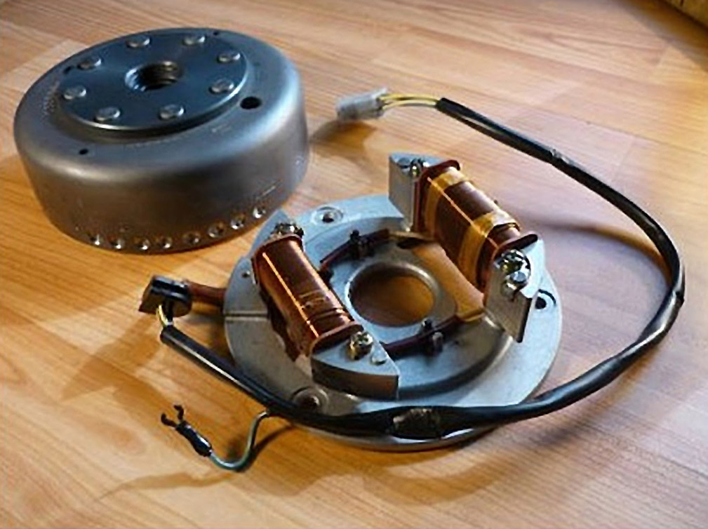

Re: wie erkenne ich den unterschied von 6 zu 12 volt generat
Hier ein Bild von einer 12V Lima
(mit hoffentlich freundlicher Genehmigung des Lichtbildners ...
