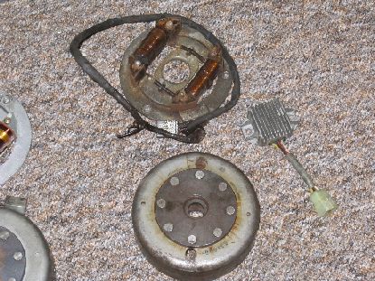

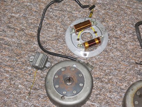

hi leute,
folgendes prob., hab ne alte xt 500 und ne neue xt500. die alte hat 12 volt und ist eine 1u6 und die neue hat 6volt und ist eine 1u6.
ich möchte aber gerne die neue mit 12volt ausrüsten.
also beide polräder runter, und siehe da. das sieht alles gleich aus, ausser die kabelfarben.
die 12volt hat einen regler mit 4poligem-kabelstecker und die 6volt einen mit nur einem gelben kabel.
und da kommt mein prob.
bei der 12volt kommen 2, 4polige-kabelstecker aus dem kabelbaum und bei der 6volt nur einer.
jetzt fehlt mir irgend wie der plan wo ich was anklemmen soll.
ich hab auch bei google eine umrüsterklärung gefunden, aber da werd ich nicht schlau draus.
und wie erkennt man den unterschied von 6 zum 12 volt generator?

- sixtyfour
- Beiträge: 1328
- Wohnort: Taunus
Re: wie erkenne ich den unterschied von 6 zu 12 volt generat
Hier ein Bild von einer 12V Lima
(mit hoffentlich freundlicher Genehmigung des Lichtbildners ...
- sCHLOMOMANDEL
- Beiträge: 353
hallo.
mach doch mal ein paar bilder.
wenn die limas gleich sind -hat vielleicht schon mal jemand nen wunderlichppregler eingebaut?
mach mal nen foto vom spannungsregler/gleichrichter-das ding mit den küklrippen.
dann wird dir hier geholfen.
wäre ja schön mal nen 12 v umbau zu sehen, der hier noch nicht besprochen wurde.(unwarscheinlich)
schöne grüsse, kostja
- mikuni
- Beiträge: 45
- Registriert: Fr Okt 14, 2005 8:16
- Wohnort: bohmstedt
hi,
super resonanz. wil glaube hier finde ich eine brauchbare lösung.
für motorang:
http://www.ratpak.de/depot/spip.php?article155
den regler (12volt)habe ich vor ca. 20 jahren neu bei yamaha geholt.
die durchmesser sind identisch.
kommt noch ein bild
boa ey
für motorang:
kommt noch ein bild
boa ey

- mikuni
- Beiträge: 45
12volt
wer will denn jeden tag eintopf?? ICH! ICH! ICH!
- mikuni
- Beiträge: 45
sorry, der 6volt generator ist doch kleiner.
also
wer weiß wie ich den 12volt regler, in meinen 6 volt kabelbaum, integriere?
je mehr ich mich reinlese um so blöder werd ich.
danke
also
danke
