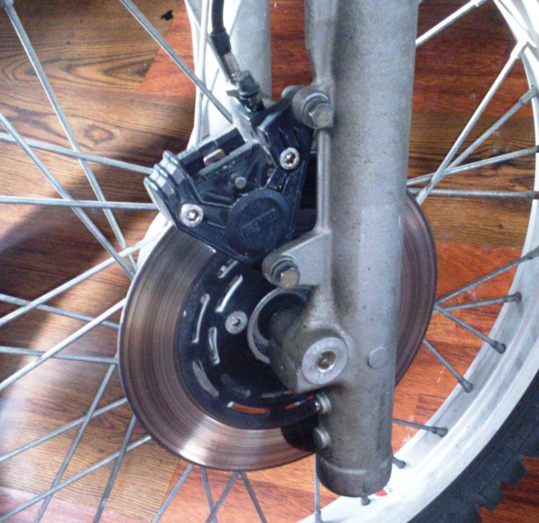

Ich habe mir eine zweite XT gegönnt und habe nun ein paar Fragen zur Gabel und dem Vorderrad samt Bremse.
Laut Fahrzeugschein soll es eine Marzocchi Gabel sein und auf dem Sattel steht Brembo.
Wo bekommen ich Daten bzw. Ersatzteile ? ( Scheibe + Beläge )
Von welchem Modell stammt die Nabe ?
Mit freundlich Grüßen aus Lübeck

mir war so als wäre die Bremszange auch an Guzzis verbaut worden (Imola) - ist aber nur diffuses Halbwissen, bin mal bei einer Recherche drübergestolpert

das mit der Guzzi-Ecke ist korrekt. An meiner Guzzi sind so Bremssättel verbaut. Ansonsten findet man Ersatzteile zum Beispiel bei:
www.gawa-guzzi.de/brakes.html
oder http://www.stein-dinse.biz/Moto-Guzzi/B ... 8_178.html
oder den anderen in der Italo-Szene bekannten Teilehändlern.
Zur Gabel kann ich aber nichts sagen.

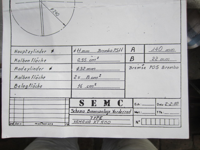

hallo.
dachte ich , ich hätte noch ein paket bremsbeläge zum nachschauen-aber das hab ich wohl schon eingebaut.
aber der sattel heisst P05 von brembo-da gibts alles für-( rep.satz für 16 €uronen )
nicht umsonst sind die dinger überall in kühen,pantahs ,diversen Guzzis verbaut worden.
beläge gibts von einigen herstellern.

Hallo allerseits,
ich habe neben meiner XT noch eine alte BMW80GS.
Es ist nur eine Vermutung, aber der Bremssattel sieht dem hier abgebildeten verdammt ähnlich!!!
Wenn dem so ist, dürfte die Ersatzteilfrage kein Problem sein. Hier gibts neben BMW noch Massenhaft alternative.
Mit Maßen könnte ich das kontrollieren.

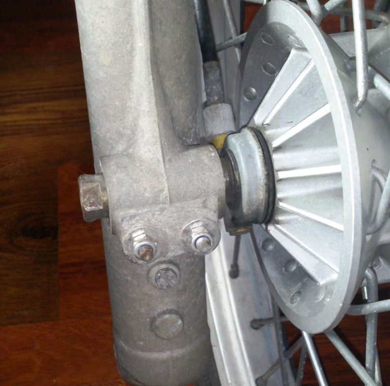

servus
ist eine Gabel von einer KTM 500 K4 - Bj 81 ist meine, gibt es alles noch bei
http://www.enduroklassiker.at/artikel/
außer Bremsscheibe ist fast alles erhältlich
bei der Marzocci Gabel gibt es eine mit 40 mm bzw 42 mm
Achsklemme
bremsseitig
