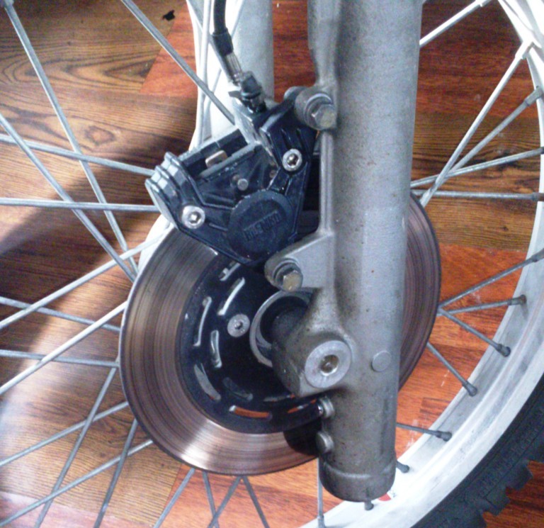

Ich habe mir eine zweite XT gegönnt und habe nun ein paar Fragen zur Gabel und dem Vorderrad samt Bremse.
Laut Fahrzeugschein soll es eine Marzocchi Gabel sein und auf dem Sattel steht Brembo.
Wo bekommen ich Daten bzw. Ersatzteile ? ( Scheibe + Beläge )
Von welchem Modell stammt die Nabe ?
Mit freundlich Grüßen aus Lübeck

das könnte alles von einer Puch GS504F 4T stammen.
Bin mir aber nicht sicher, ob dieser Hinweis bezüglich der Ersatzteilsuche hilfreich ist: Diese Puchs sind recht selten in und diese Firma gibt es in dieser Form leider auch nicht mehr.

wurde mal von wunderlich vertrieben.
ist Von SEMC steht auch drauf. (brembo-ableger aus frankreich ) such mal unter wunderlich -spiegler umbau-
papiere hab ich irgendwo.wenn gewünscht pn.
wurde schon einige mal drüber gesprochen-bremst auf jeden, und zwar ordentlich.
schöne grüsse, kostja

die Bremsanlage wurde so um 1990 von Wunderlich Vertrieben.
aber wo man da jetzt noch Ersatzteile her bekommt - keine Ahnung.

mir war so als wäre die Bremszange auch an Guzzis verbaut worden (Imola) - ist aber nur diffuses Halbwissen, bin mal bei einer Recherche drübergestolpert

das mit der Guzzi-Ecke ist korrekt. An meiner Guzzi sind so Bremssättel verbaut. Ansonsten findet man Ersatzteile zum Beispiel bei:
www.gawa-guzzi.de/brakes.html
oder http://www.stein-dinse.biz/Moto-Guzzi/B ... 8_178.html
oder den anderen in der Italo-Szene bekannten Teilehändlern.
Zur Gabel kann ich aber nichts sagen.

Frühe KTM Rotax, ca. Bj. 83, hatte diese Räder mit besagter N A B E.
M A R Z O C C H I heißt der Hersteller der Gabel (sonst sucht man sich tot).

aber der sattel heisst P05 von brembo-da gibts alles für-( rep.satz für 16 €uronen )
nicht umsonst sind die dinger überall in kühen,pantahs ,diversen Guzzis verbaut worden.
beläge gibts von einigen herstellern.

Es ist nur eine Vermutung, aber der Bremssattel sieht dem hier abgebildeten verdammt ähnlich!!!
Wenn dem so ist, dürfte die Ersatzteilfrage kein Problem sein. Hier gibts neben BMW noch Massenhaft alternative.
Mit Maßen könnte ich das kontrollieren.

ist eine Gabel von einer KTM 500 K4 - Bj 81 ist meine, gibt es alles noch bei
http://www.enduroklassiker.at/artikel/
außer Bremsscheibe ist fast alles erhältlich
bei der Marzocci Gabel gibt es eine mit 40 mm bzw 42 mm
Achsklemme
bremsseitig
Grüße aus dem bergigen Süden
