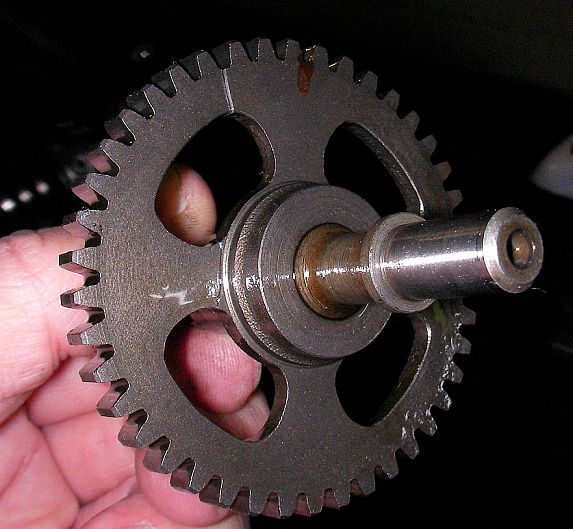

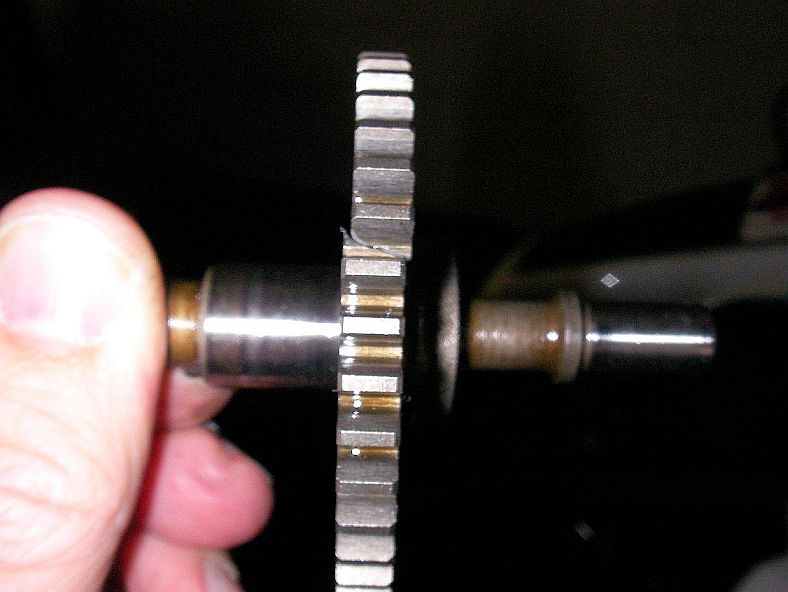

Hier Bilder des gerissenen Unterbrecherwellezahnrad :x

Beitragvon Twinshocker » So Apr 28, 2013 11:37
Auweh!
Da hat irgendwas richtig reitlich gedrückt wie es aussieht.
Kann das was damit zu tun haben ?
......... Beim Zusammenbau wollte die Deckel-Baugruppe erst nicht drauf. .........

Ui, das ist hin. Vielleicht mal runtergefallen, oder beim Zusammenbau mit dem Hammer nachgeholfen ;-)

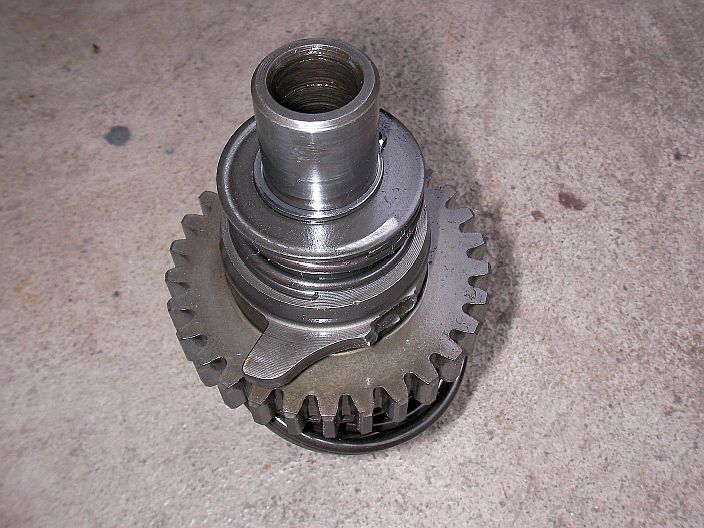

Einen Vorteil hatte die ganze Sache aber: eigentlich wollte ich ja nur die Kickstarterwelle ausbauen, um das Kickstarter-Aushebeblech zu kontrollieren.
Das Blech ist in Ordnung, es war jedoch das Sperrklinkenrad an einer Seite abgebrochen, siehe Foto. Wer weiß, wie lange schon, denn die fehlende Ecke konnte ich nirgends entdecken. Habe selbst mit meiner schon frührer eingesetzten "Magnet-Angel" im Getriebe herumgeangelt, ohne auch nur Spuren zerstörten Stahls zu finden. Jedenfalls habe nach Austausch des Sperrklinkenrades die Kicksatrterwelle wieder eingesetzt (wie mir scheint, "richtiger" als vorher), denn die Kickstarterfeder hat jetzt mehr Vorspannung, und der "Aushebetest" (Rasseln des Kickstartes muß unten aufhören) verlief positiv!
