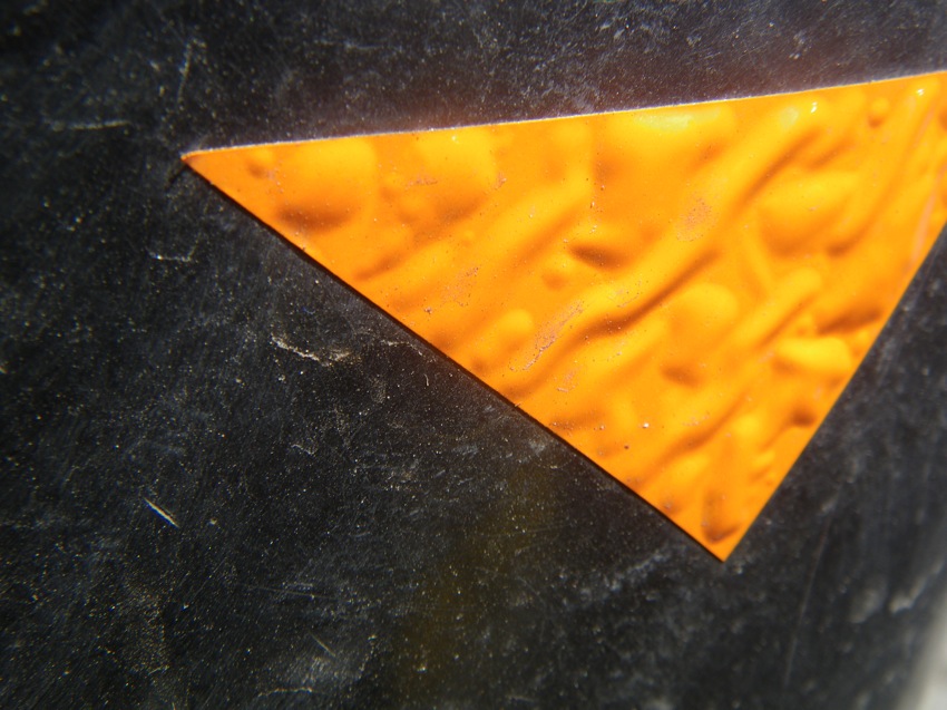

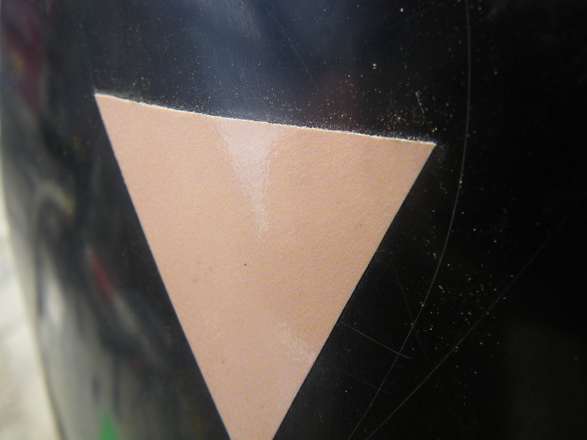

Ich habe über den Winter einen Versuch am Acerbis-Tank mit Autofolie gestartet, polymere gegossene 3d-Folie von 3m, glaub ich.
Muster 1 weist nach 6 Monaten keine Blasen oder sonstige Verunzierungen auf.
Muster 2 ist nach 1 Woche weitgehend aufgelöst.
Ich werde noch ausprobieren, wie es mit dem Kleben über die Rundungen funktioniert, aber das sollte ja nicht schlechter als beim Auto werden.
Einziger Wermutstropfen: die Folie ist teuer, bedruckt 1x1m (da gehen aber schon einige Logos oder Tankdesigns drauf) 127,- netto.
Hat wer ein druckbares 79er Tankdesign für mich zum Ausprobieren?

und der Kunststofftank unter Muster 1 war 6 Monate mit Sprit gefüllt?
Solltest du wirklich eine Folie gefunden haben die trotz Ausgasen hält, rennen dir Heerscharen von Plastiktankfahrern die Bude ein...

In der Tat, den Tank habe ich den ganzen Winter allen möglichen Härtetests unterzogen
- soll heißen draußen parken und den Winter durchfahren...

1. Die Fläche spielt meiner Erfahrung nach gar keine Rolle. Zarte Versuche mit 1mm Zierstreifen nach dem Motto „Da wirds wohl daneben vorbeigasen" sahen genauso aus wie der orange Testkleber. Und die 2 Teststücke sind gleich groß.
2. Hitze und Sonne wirds wohl ebenso aushalten wie am Auto (Angabe 7-10 Jahre), aber das wird der Langzeittest weisen.
3. Das Ausgasen bleibt scheinbar erhalten, da sollen kleine Luftkanäle sein, die auch das blasenfreie Aufkleben gewährleisten. Das sollte dem Tank also egal sein...
4. Benzinresistenz von aussen muss ich noch ausprobieren.
5. Ich wollte euch überdies ja auch nur an meinem Erfahrungsschatz teilhaben lassen und nicht die Riesendiskussion starten, mehr weiß ich ja auch noch nicht...
