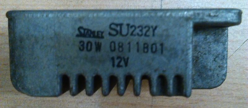

so, da meine burned XT jetzt die volle Rakete ist, hats mir gleich den Regler,
den der Vorbesitzer mit dem Umbau auf 12V getätigt hat, durchgeblasen.
Jetzt kommt aber das kuriose. Es ist ein 12V Regler der DT 80 verbaut, der gerade mal 30W bringt. Kein Wunder, dass es mir die Birnen durchhaut.
Jetzt die Frage:
Welchen Universal-Regler könnte ich denn verbauen ?

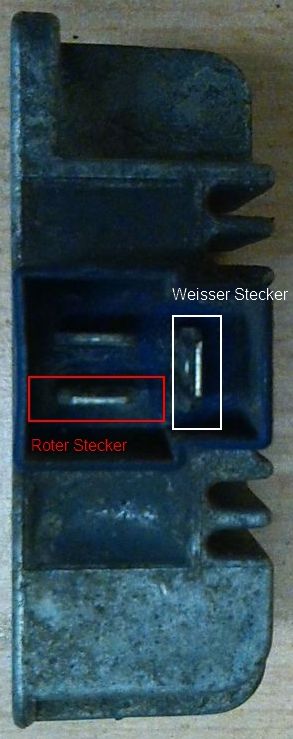

Es sind ja nur die Kontakte des Original-XT-Kabelbaumes vom Gleichrichter
(rot und weiss) an dem Regler gewesen ( Masse über Schraube ). siehe Bilder !
Jetzt die Frage:
