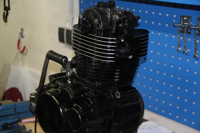

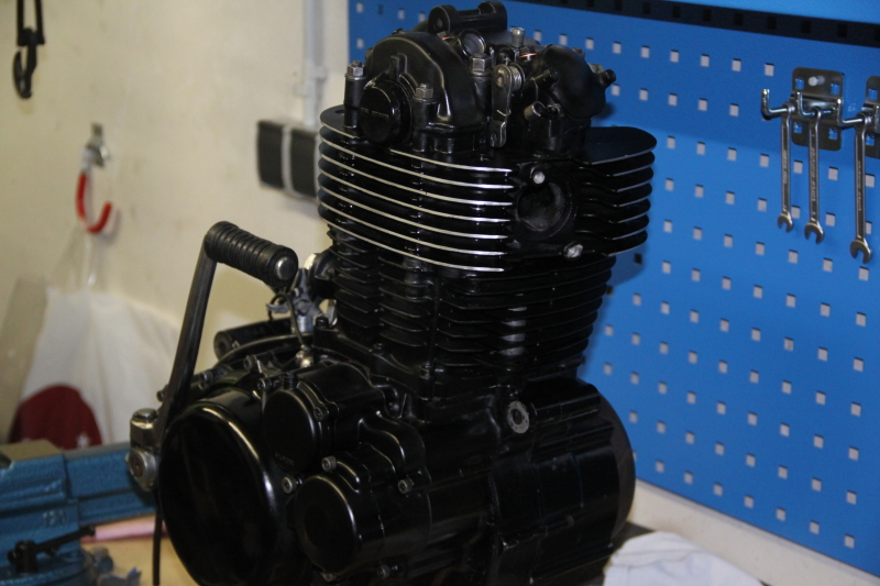

XT Alfred
Beiträge: 28
Registriert: Di Sep 11, 2012 21:54
Wohnort: Dortmund
Re: Zylinder-Kühlrippen blank schleifen - mit welcher Körnun
Beitragvon XT Alfred » So Mär 17, 2013 15:17
danke für die Infos. Hier jetzt das Ergebnis:
1. Gummischleifklotz erworben
2. 800er Papier verwendet (gutes professionelle Zeug aus dem lokalen Autozubehörhandel - Mischen auch Autolack)
Bei der Körnung war das eine Heidenarbeit, dafür muss man auch nicht ganz so aufpassen.
Ich habe mich entschlossen, nur den Zylinderkopf zu schleifen. Fand´ ich schicker.
Viele Grüße
Alfred
