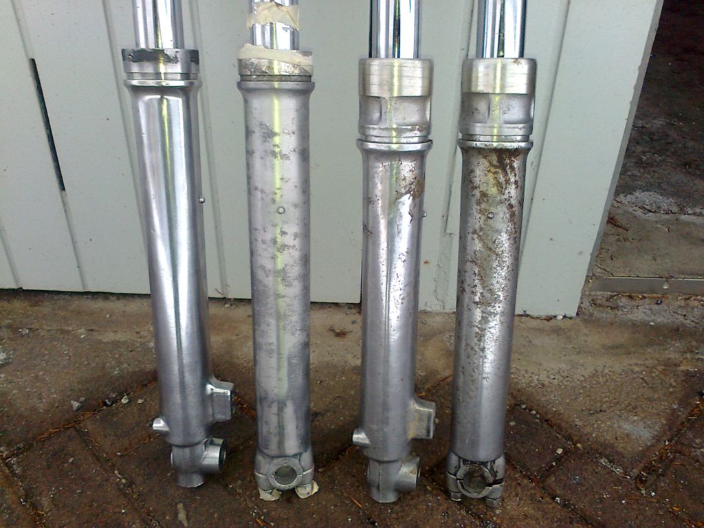

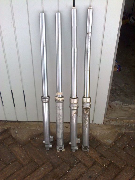

Hallo zusammen, habe hier 4 Gabelholme und frage mich was da für Baujahr unterschiede sind. bzw. ob es das überhaupt so gab.
Optisch sind die Unterschiede klar zu sehen.
Die beiden rechten sind aus meiner 79`er und meines wissen auch nicht nachträglich verbaut.
Durch eien Unfall muss ich die jetzt wechseln, bzw. reparieren.
Da ich aber noch die linken 2 im Keller habe dachte ich nehm ich doch die. Aber dann sah ich den Unterschied.
Optische Unterschiede

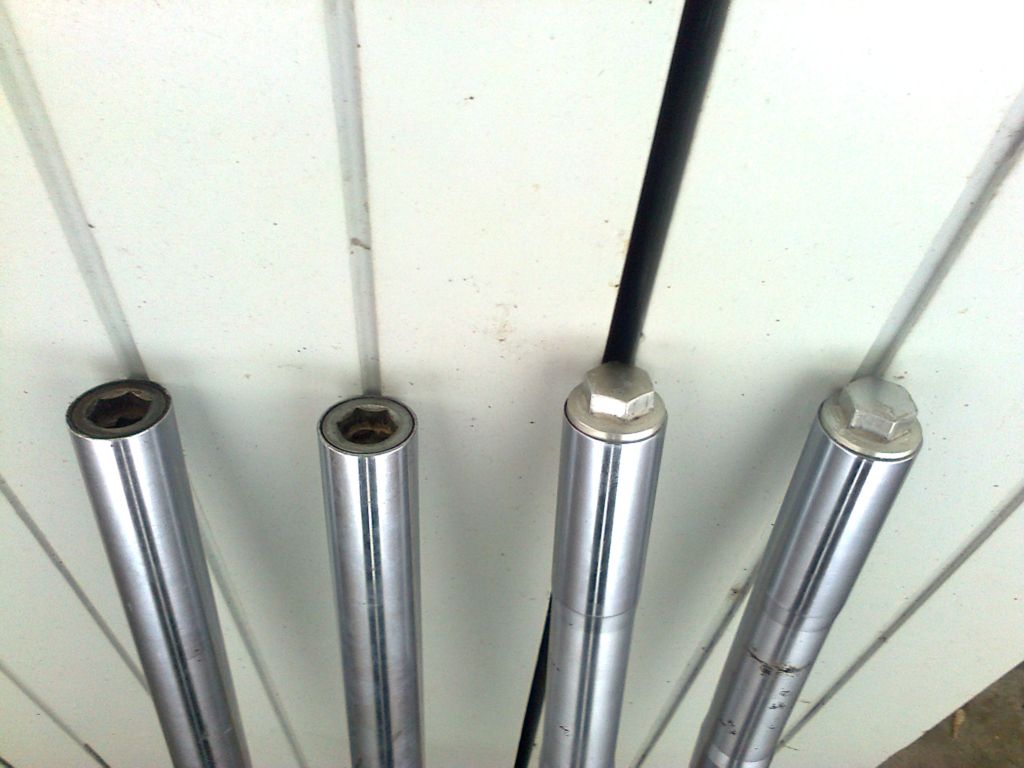

Die Zwei rechten:
-Gabelverschlussstopfen mit aussensechskant
-Endstück Tauchrohr/ Faltenbalgansatz grösser (siehe Bilder)
-Insgesamt länger
Die Zwei Linken:
-Gabelverschlussstopfen Innensechskant
-Endstück Tauchrohr/ Faltenbalgansatz kleiner
-Kürzer als die rechten
Also was meint Ihr?

die Linke ist eine Gabel für 76/77 mit kurzer Aufnahme an den Tauchrohren für die Staubkappen anstatt Faltenbälgen. Die Standrohre waren etwas kürzer und hatten oben keine Einschnürung, weil die Gabel durchgesteckt war und die Lampenhalterung in diesem Bereich verschoben wurde. Normalerweise hat diese alte Gabel auch die Alustopfen mit Außensechskant.

Ok. Super schnelle Antwort. Vielen Dank.
D.h. für mich das ich wohl andere Standrohre brauche um die krummen aus der 79`er auszutauschen.
