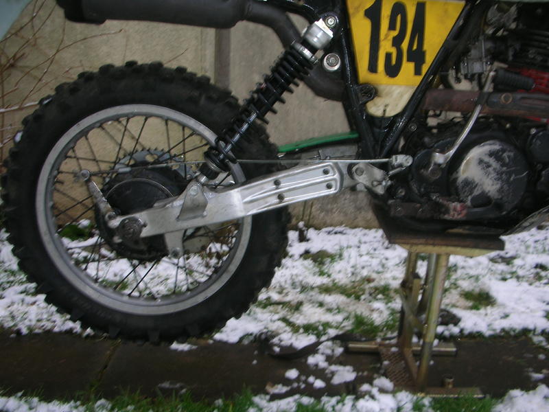

nachdem einiges von der DR 350 P, die mal mit Motorschaden angeschafft wurde um die DR 350 SE meiner Schwester etwas fürs Gelände zu richten (weil P das Sportmodell ist) was aber dann doch nicht nötig war, an meine Alltagsmöhre gewandert ist (siehe http://www.xt500.org/68eustw03ihkmsez/v ... f=3&t=5184) lag dann noch als Überbleibsel die Schwinge rum.
Die Schwinge ist im Bereich der Aufnahme ca. 5mm breiter, hat einen 17er Achse und 20mm für die Radachse.
Mit viel Hilfe von netten Forumskollegen (nochmals merci vielmals dafür :sensationell: ) wurde die Schwinge schmaler gefräst und ihrer Aufnahme fürs Zentralfederbein entledigt.
Dann Bronzebuchsen drehen und einsetzen lassen (netter Nachbar). Die XT Innenhülse wird weiterverwendet, nur minial gekürzt weil die Staubkappen der DR etwas dicker sind als die der XT.
Federbeinaufnahmen gefräst und beim Schweißer meines Vertrauens anschweißen lassen.
Reduzierstücke von 20 auf 17 gefräst für die Aufnahme der XT Achse, werden noch durch Drehteile ersetzt.
Abstützung der Hinterbremse geht auf die Führung der Scheibenbremse.
Bremsmimik (mit 600er Bremshebel) nach außen verlegt, da zwischen Schwinge und Rahmen zu wenig Platz für die 500er Mimik ist.
Jetzt fehlt nur noch die Kette (die 120er ist noch zu kurz - bei der Anprobe war der Schleifschutz noch nicht montiert, deshalb 122)
vielen Dank nochmals an alle Beteiligten für ihre Hilfe, sei es durch ihre Arbeit,Tipps, Meinungen, Gedankenaustausch.......... :knuddel: :knuddel: :knuddel: :knuddel:

Sehr schön, du!
Das ist doch mal eine Ansage- zumal glücklicherweise die DR-Schwingen ja sehr viel häufiger zu bekommen sind als die von den ollen Kawas.
Wobei: Habt ihr nun die Schwinge von der S/SE genommen oder von der P/N ??? Oder sind die identisch?
Mal nebenbei aus der Hüfte:Hat eigentlich mal jemand ne XT350-Schwinge auf Verwendbarkeit geprüft?
Die Schwingen sind gleich
( der Umbau der SE, den ich einmal gemacht habe, beinhaltete: Gabel, Tank, Auspuff, Vergaser - ach ja, der ist ja inwischen auch an einer XT gelandet - und die Zugstreben an der Umlenkung - an der SE sind da längere reingebaut worden zur Absenkung)

...nur der UFO schaut mir ein bisserl weit nach hinten raus....
Ansonsten schöne Arbeit und Inspiration für die Massen. Ich kämpf grad (neben anderen Baustellen) mit meiner CROSS-UP... neue Federbeinhalter müssen dran und im Bereich des Kettenblattes brauchts ein bisschen mehr Luft zur Nabe...
jaaaaaaaa, ich hab da lange dran rumgedoktert und weiß nicht ob's optimal ist.
Wenn er zu weit vorne sitzt hat man gerne den Reifenfrißtkotflügeleffekt (mit Rücklichtdematerialisierung - so zumindest meine Erfahrung bei der PE mit weiter vorne sitzendem UFO), bei dem langen Hebel. Und ein bischen nach vorne bringt nicht unbeding mehr Stabilität in den Kotflügel aber mehr Nähe zum Reifen - so die Überlegungen. Deshalb hab ich den UFO einfach um die 100mm mehr Radstand nach hinten gesetzt.
Wenn er zu weit vorne sitzt hat man gerne den Reifenfrißtkotflügeleffekt (mit Rücklichtdemterialisierung - so zumindest meine Erfahrung bei der PE mit weiter vorne sitzendem UFO), bei dem langen Hebel. Und ein bischen nach vorne bringt nicht unbeding mehr Stabilität in den Kotflügel aber mehr Nähe zum Reifen - so die Überlegungen. Deshalb hab ich den UFO einfach um die 100mm mehr Radstand nach hinten gesetzt.
ich hab mich auch noch nicht getraut die Löscher reinzubohren... alles mit Klebeband fixirt der optischen Betrachtung wegen....
Die CROSS-UP, wie die SR Schwinge oder meine K&J SR Schwinge haben alle so etwa die gleiche Länge.... akuell sind bis zu Rücklicht so ca. 7cm vom Rahmenbügel her gemessen. Zusammen mit der Kurzen Sitzbank sieht das schon ganz ordentlich aus.... aber Löcher Bohren trau ich mich noch nicht...

bei solchen Umbauten sollte man unbedingt ALLE Fahrzustände zumindest mal statisch durchprobieren. Andernfalls kann das ziemlich unliebsame Überraschungen bei den ersten Probefahrten geben.
Bei Einbau einer anderen Schwinge mit Hinterrad bedeutet das den maximal ausgefederten Zustand und den maximal eingefederten Zustand zu simulieren. Beide Federbeine hinten ausbauen, von einem Federbein die Feder ausbauen und den nackten Dämpfer wieder einbauen.
Zu prüfen in min/max Stellung wäre:
- Hinterrad zum Rahmen/Kotflügel/Auspuff auf Freigang
- Bremsgestänge auf Freigang/Funktion
- Kettenlauf und Führung zu Rahmen/Stoßdämpfer (seitliches Auslenken der losen Kette mitbeachten)
- Referenzpunkt für die richtige Kettenspannung kann man hierbei auch gleich neu ermitteln und festlegen
Wenn der nackte Dämpfer auf Block liegt reicht ein Abstand von max. 1cm zum Kotflügel/Rahmenheck völlig aus.
so sieht's aus.
man kann sich allerdings auch den federausbau sparen indem man den federbeinhub von der gesamtlänge abzieht, und dann das hinterrad samt schwinge soweit anhebt, bis sich der entsprechende abstand zwischen den federbeinaugen rahmen/schwinge ergibt.
bei der gelegenheit kann man auch den federweg an der hinterhand mal messen.

Coole Schwingenvariante - der Schwupp alias Kaschumpf fährt eine XT600 Schwinge mit ähnlicher
Geometrie.
Meine Fragen dazu: Sind das Wilbers Federbeine? Wie lange ist der Radstand? Wie fährt sich das ganze und wie hoch ist die Sitzhöhe?
Aber Du bist ja hohe XTs gewöhnt .... :D
Sind YSS Federbeine, den Radstand und die Sitzhöhe müsste ich mal messen, wobei ich beim Ansetzten der Federbeinaufnahmen darauf geachtet habe dass die Sitzhöhe gleich bleibt.
Wie sich das ganze fährt werd ich irgendwann nächstes Jahr genauer austesten (mangels Kette bin ich bisher noch nicht gefahren und wenn würde eine kleine Runde keine tiefschürfenden Erkenntnisse bringen). Die XT wird ja "nur" bei Classicveranstaltungen und ab und an beim Training eingesetzt.

Wie lange ist der Radstand und wie hoch ist die Sitzhöhe?
1575mm und 895mm
1575mm und 895mm
Yepp - Länge läuft...wie die Segler sagen...
1430mm hatte die originale HL und das war vielen zu kurz...
1500 -1540mm hatte die 250er Maico aus 1982
Meine XTs mit der KLX-Schwinge kommen auf ca 1520-1530 und ich bin damit recht zufrieden - Franks Crosser kommt auf 1530 soweit ich mich erinnern kann.
Und die 895 Sitzhöhe sind auch human. falls unbelastet gemessen :D
