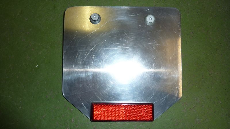

660smc
Beiträge: 209
Wohnort: Region Thun
Re: XT500 + Good Vibrations: Nummernschild zerbröselt
Beitragvon 660smc » So Okt 14, 2012 20:38
Hi osey
Hier meine Lösung...Alublech 3mm
gruss Hanspeter

osey
Beiträge: 437
Registriert: Do Sep 13, 2012 23:53
Wohnort: HH/S-H
Beitragvon osey » So Okt 14, 2012 22:58
Hi osey
gruss Hanspeter
Genau sowas schwebt mir auch im Kopf und ich werde es morgen organisieren. Auch den flachen Rückstrahler hatte ich im Visier. Sehr gut! Werde das "kleine" Nummernschild (18x20) mit 3 Schrauben und 3mm-Gummi-Abstandhaltern darauf montieren - die Aluplatte kommt mit 2 Schrauben + Gummidämpfern an den oberen Nummernschildhalter (Version Bj. 87).
