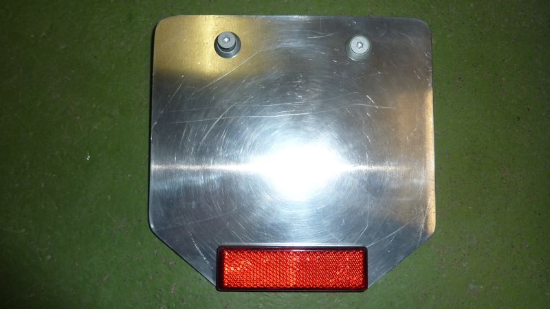

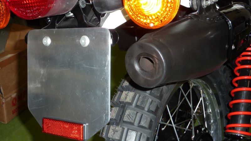

Hier meine Lösung...Alublech 3mm
gruss Hanspeter

Genau sowas schwebt mir auch im Kopf und ich werde es morgen organisieren. Auch den flachen Rückstrahler hatte ich im Visier. Sehr gut! Werde das "kleine" Nummernschild (18x20) mit 3 Schrauben und 3mm-Gummi-Abstandhaltern darauf montieren - die Aluplatte kommt mit 2 Schrauben + Gummidämpfern an den oberen Nummernschildhalter (Version Bj. 87).
Lustig finde ich, dass ich offensichtlich kein Einzelfall bin. Tja, XT500 - good vibrations included...
